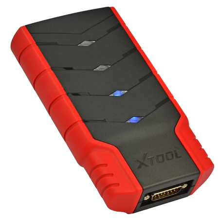

Виджар Опубликовано 29 мая, 2012 Поделиться Опубликовано 29 мая, 2012 Всем привет! Китаёзы начали продавать интересный прибор. Называется Xvci. Мультифункциональный. Кроме репрограмминга по j2534, поддерживает работу с многими дилерскими прогами. В том числе IDS VCM(Ford, Mazda), GM MDI, HDS, VIDA..... Цена правда не сильно демократичная, но и прибор достойный. Если конечно все работать будет. :) :) :-) Так же работает с кучей протоколов. В перспективе обещают еще грузовики. Кому не нужен весь функционал, можно взять отдельно приборчики для Ford и GM. Цена как и у нынешних клонов VCM и MDI. Посмотрим, может и что то достойное соорудили китайцы. Ссылка на комментарий Поделиться на другие сайты Поделиться

mir12volt Опубликовано 29 мая, 2012 Поделиться Опубликовано 29 мая, 2012 да вот такой. Причем выпускают в разных комплектациях. Ссылка на комментарий Поделиться на другие сайты Поделиться
Виджар Опубликовано 29 мая, 2012 Автор Поделиться Опубликовано 29 мая, 2012 Да просто очень мало кто еще продает. Вот ссылка на производителя в Женьшене.... http://www.xtooltech.net Компания XTool. Ребят, модеры, ссылка не коммерческая. Чисто для информации. Это производитель, они не продают. =0) Ссылка на комментарий Поделиться на другие сайты Поделиться

rinat65 Опубликовано 24 июня, 2012 Поделиться Опубликовано 24 июня, 2012 купил себе для эксперимента Х-vci - принцип работы как алл сканер , раскрытие программы и соединения долго. видно из за дров - но когда соединяется то грызет хорошо . по крайней мере поверял на ford .дальше будет видно как он себя поведет Ссылка на комментарий Поделиться на другие сайты Поделиться

STAS58 Опубликовано 17 октября, 2012 Поделиться Опубликовано 17 октября, 2012 Тоже являюсь владельцем данного девайса. Без танцев не обходится. Диск с драйверами пришел с вирусами, программа IDS 76 именно она шла в комплекте не видит иньерфейс X -Vci . откликнитесь владельцы данного девайса. Как правильно произвести подключение этого девайса чтоб установилас связь с програмным обеспечением IDS Ссылка на комментарий Поделиться на другие сайты Поделиться
next Опубликовано 28 октября, 2012 Поделиться Опубликовано 28 октября, 2012 (изменено) отключаешь анти вирусник и все работает ! это просто блок - работает со всеми прогами на ура . только есть нюансы . то есть на одной системе IDS и HDS РАБОТАТЬ НЕ БУДУТ - надо поработать ручками - или ставить разные системы или т.д сам над этим работаю работаю с данным блоком больше года Изменено 28 октября, 2012 пользователем next Ссылка на комментарий Поделиться на другие сайты Поделиться

NYV Опубликовано 2 ноября, 2012 Поделиться Опубликовано 2 ноября, 2012 Спасибо ,разобрался ,продавец прислал лицензию,работает отлично связь не рвёт. Ссылка на комментарий Поделиться на другие сайты Поделиться

вохр Опубликовано 19 ноября, 2012 Поделиться Опубликовано 19 ноября, 2012 В 28.10.2012 в 14:10, next сказал: отключаешь анти вирусник и все работает ! это просто блок - работает со всеми прогами на ура . только есть нюансы . то есть на одной системе IDS и HDS РАБОТАТЬ НЕ БУДУТ - надо поработать ручками - или ставить разные системы или т.д сам над этим работаю работаю с данным блоком больше года приобрел данный девайс мудохаюсь 3 дня не могу запустить IDS 76 помогите. опишите установку пошагово пожалуйста Ссылка на комментарий Поделиться на другие сайты Поделиться
NYV Опубликовано 20 ноября, 2012 Поделиться Опубликовано 20 ноября, 2012 ВОХР Ссылка на комментарий Поделиться на другие сайты Поделиться
вохр Опубликовано 20 ноября, 2012 Поделиться Опубликовано 20 ноября, 2012 спасибо всем разобрался дрова автоматом не те вставали теперь все окей Ссылка на комментарий Поделиться на другие сайты Поделиться
