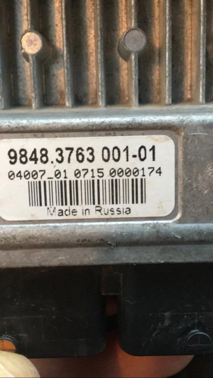

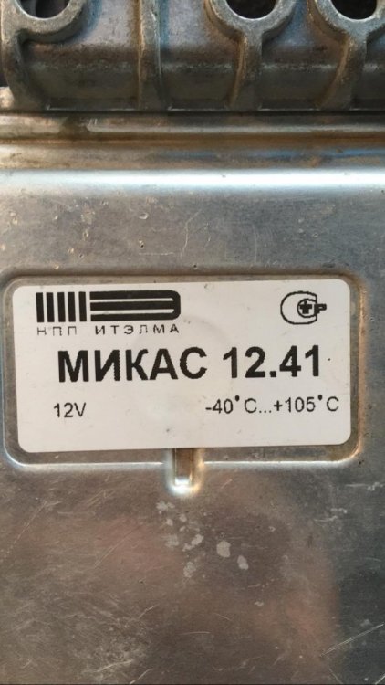

Здравствуйте. У кого нибудь есть распиновкаМикас 12.41 Baw газ/ бензин? Поделитесьпожалуйста. И если есть у кого то электросхема наэто авто буду очень благодарен. Спасибо заранее.
