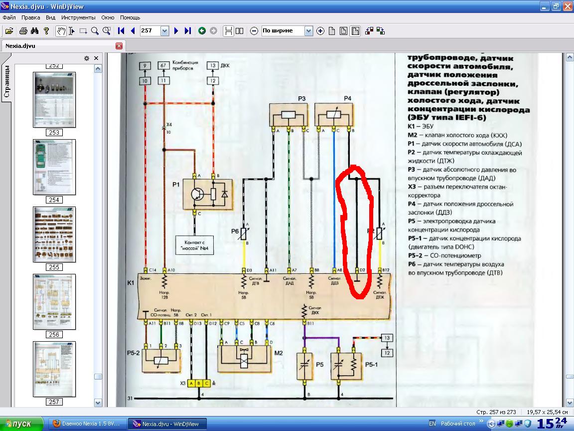

а что показывает MAP? остальные параметры в норме? я бы проверил распиновку питания (причём нагрузкой). и к слову о ДТОЖ провод на скрине.
вот книжица, если нужно.
