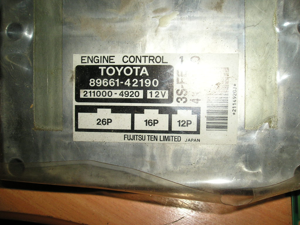

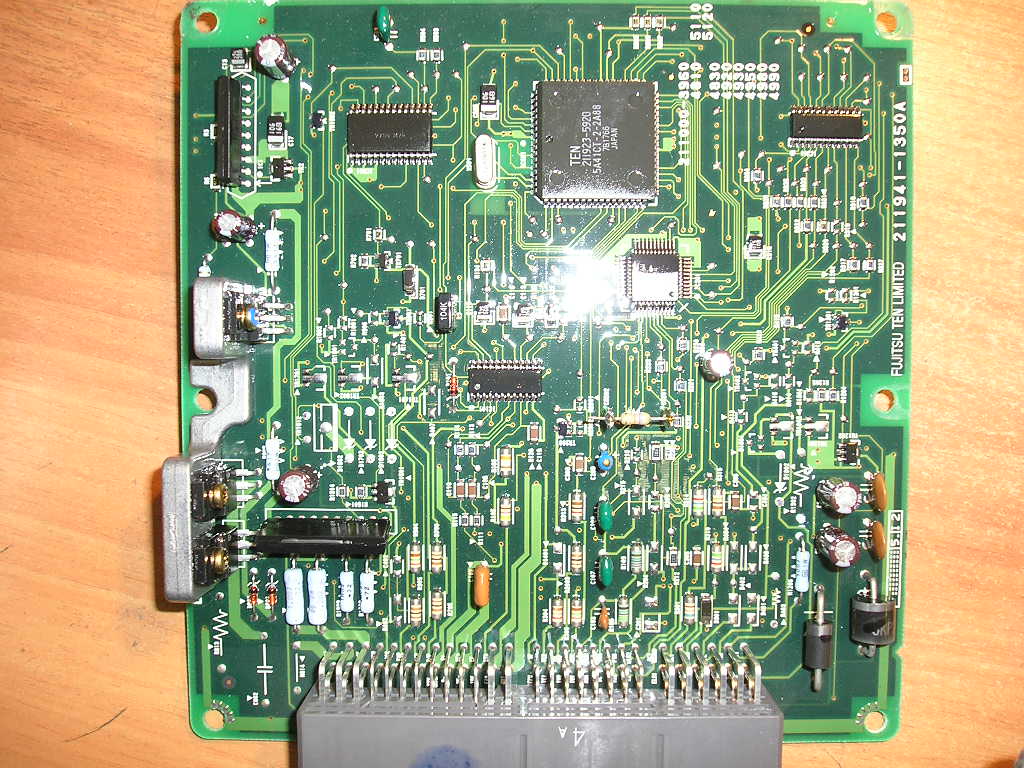

andreynt1 Опубликовано 31 мая, 2012 Поделиться Опубликовано 31 мая, 2012 всем привет. притащил знакомый Рафика 97 года запускается и тут же глохнет давлении и ошибки прочитанны. всё в порядке.. стоит старый разём Таёта 22 по этому с иммо нет никакой связи .. помогите советом с чего начать.. фото прилагаю может как то без иммо можно сделать? С уважением Андрей Ссылка на комментарий Поделиться на другие сайты Поделиться

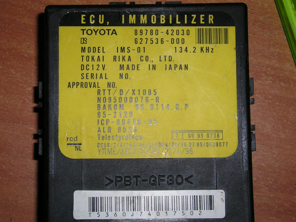

andreynt1 Опубликовано 31 мая, 2012 Автор Поделиться Опубликовано 31 мая, 2012 ВОт блок Иммо то что Таёта совсем не запускается при проблемах с иммо это Аксима? может я что то туплю.. но прокрутку по дате видно а минус резко прекращает подаватся на форсы Расскажите чайнику как проверяется накачка? я с иммо пока на ВЫ Ссылка на комментарий Поделиться на другие сайты Поделиться

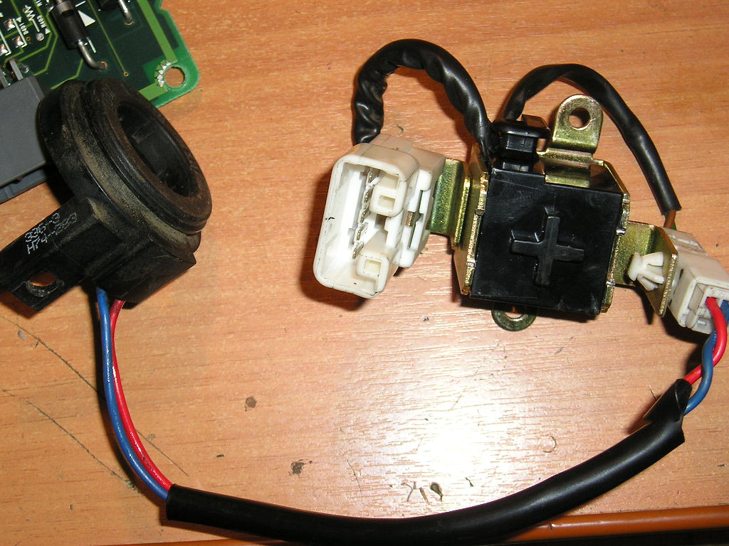

andreynt1 Опубликовано 31 мая, 2012 Автор Поделиться Опубликовано 31 мая, 2012 так вот в верху фото от него... как мне проверить антенный усилительЬ? слышал что можно к катушке подключить осцил и что мне там смотреть? Ссылка на комментарий Поделиться на другие сайты Поделиться
nemez36 Опубликовано 31 мая, 2012 Поделиться Опубликовано 31 мая, 2012 От обходчика иммобилайзера заводского возьми антену, прикрути светодиод маломощный, вот тебе и чекер, поднеси к штатной антенне, при втыкании ключа в замок включишь микрик, он даст питание на иммо для запроса кода ключа, светодиод должен моргнуть серией вспышек, если нет накачки, нет вспышек, проверяй приходящие с иммика 5вольт, если есть смотри TIRIS-трансивер в усилителе, слабое место. Ну и дампы с иммо и данные ключа сравни. Ссылка на комментарий Поделиться на другие сайты Поделиться
