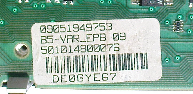

jonchi, большое спасибо. У меня вот в чем проблема. Я испортил панель на этом автомобиле. Eeprom считать получилось. Купил другую панель. Перепаял Megamos из старой панели в новую. Записал старый дамп в эту панель. Автомобиль первый раз заводится, работает, но моргает ключ иммобилайзера (в ошибках по диагностике пишет: слабый сигнал ключа), не работают стрелки(спидометр при начале движения сразу же показывает 220 км/ч; срелка уровня топлива падает в максимум; тахометр лежит на нуле). На второй раз машина уже не заводится. На плате есть вот такой стикер.
