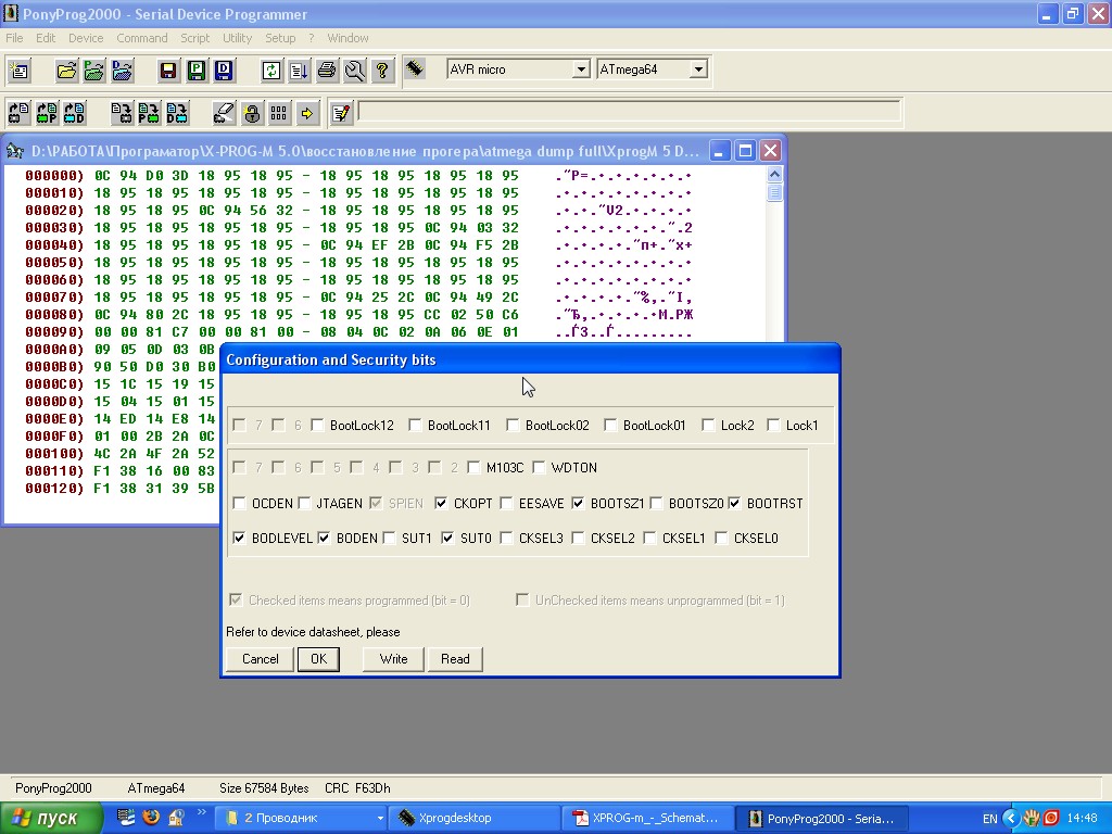

sergej.kls Опубликовано 7 апреля, 2013 Поделиться Опубликовано 7 апреля, 2013 Добрый день. "надо минус на 7-ю точку подавать" - Вы имеете в виду точку ENA по принципиальной схеме? пробывал перешить внутрисхемно Атмегу. полетела Латиче.доэкспериментировался. miso,mosi,reset,sck подключены напрямую через раъем на плате ведущий на Атмегу. масса - минус,плюс - на выход стабилизатора 5в. может плюс надо подключить в другое место? читал про 7 точку на схеме. точка ENA? схемы на XProg не нашел. нельзя ли конкректнее куда,к чему подключить минус через 100 омный резистор? или где найти схему на XProg? Ссылка на комментарий Поделиться на другие сайты Поделиться
YUKKA Опубликовано 8 апреля, 2013 Поделиться Опубликовано 8 апреля, 2013 Схема вот XPROG-m_-_Schematic_diagram.pdf, а точка на плате да, всё правильно ENA , её надо на массу , сто ом это я поставил ,привычка , хотя видимо там подразумевается подать просто массу туда на время чтения и записи атмеги , питание я например с прогера взял ( с поника) и туда-же на контрольные точки его , хотя разницы нет ,можно и на выход пятивольтового стабилизатора ( главное не на выход трехвольтового) , вобще атмега такой проц ,что если в нём не установлены лок биты , ну в смысле он открыт для отладки , он прекрасно читается и пишется прям в устройстве ,причём устройство в это время может работать и делать свои дела там. Ссылка на комментарий Поделиться на другие сайты Поделиться
sergej.kls Опубликовано 8 апреля, 2013 Поделиться Опубликовано 8 апреля, 2013 спасибо за схему. теперь ясно почему не читалась Атмега.вон куда они замутили MOSI и MISO. а я пробывал напрямую к ногам. непонятно отчего закоротило на массу ресет у Латиче.может бросок по питанию во время включения. а может и была наполовину мертвая. теперь для полной ясности: я так понимаю что прошивка с 11 поста рабочая,хоть и работает счетчик. и если шить обычным программатором для Атмеги (не понипрогом) HEX прошивку конвертировать не надо? Ссылка на комментарий Поделиться на другие сайты Поделиться
YUKKA Опубликовано 9 апреля, 2013 Поделиться Опубликовано 9 апреля, 2013 Там вроде как от 4.5 версии прошивка в 11-м посту , можешь залить вот этот дамп , у меня прогер на нем работает ,я нащет разных простых и сложных прогеров не заморачивался , поник есть , я им и записывал и считывал атмегу ,всё в нём логично правильно просто и удобно, так что ничего не посоветую нащет HEX -BIN и других программаторов , кстати пробовал упой атмегу записывать , ну правда в другом девайсе , так это примерно как деревья пилить бензопилой незаведенной ,особенно с неразделенным дампом на флешь и епром. версия 1.2.rar Ссылка на комментарий Поделиться на другие сайты Поделиться
