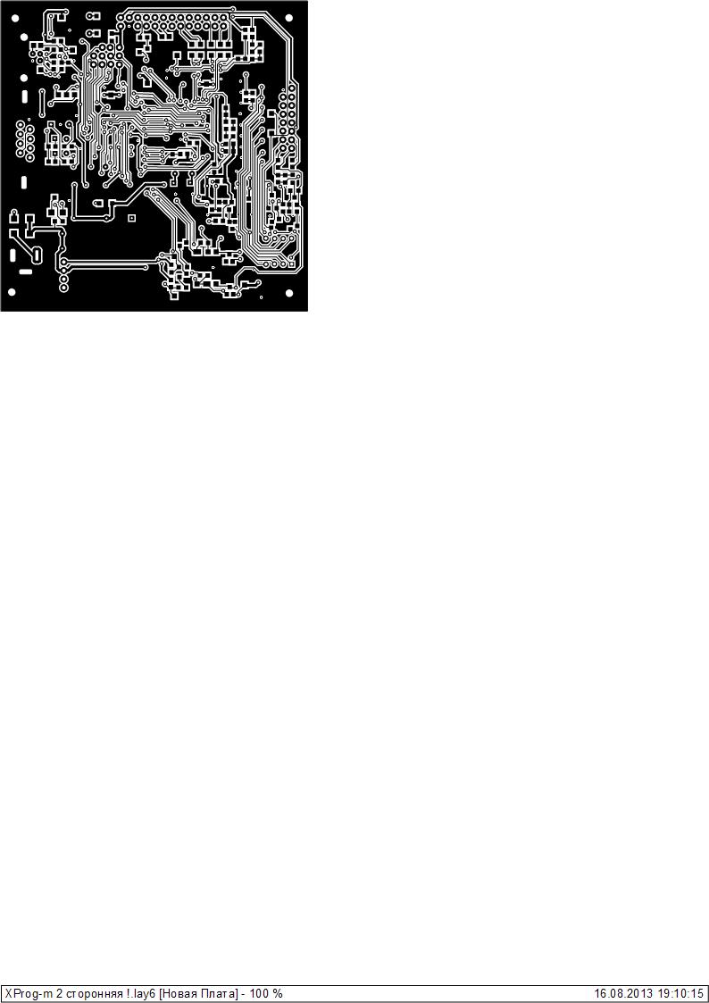

yalymka Опубликовано 16 августа, 2013 Поделиться Опубликовано 16 августа, 2013 И никто не хочет помочь ? Я уже плату на xpog-M нарисовал , осталось детали с номиналами разместить и малость подправить для соответствия отверстий по сторонам . Ссылка на комментарий Поделиться на другие сайты Поделиться
mnrg Опубликовано 16 августа, 2013 Поделиться Опубликовано 16 августа, 2013 И никто не хочет помочь ? Я уже плату на xpog-M нарисовал , осталось детали с номиналами разместить и малость подправить для соответствия отверстий по сторонам . Хочешь сделать свой хпрог? Ссылка на комментарий Поделиться на другие сайты Поделиться
yalymka Опубликовано 16 августа, 2013 Поделиться Опубликовано 16 августа, 2013 (изменено) Хочешь сделать свой хпрог? А почему бы нет Учавствую на многих форумах и есть много желающих сделать его самостоятельно . Можете сказать-проще купить ! Полностью согласен ! Но по инету гуляет полно моих плат , в том числе и на нашем форуме , galletto 1260 которую продает kostas Изменено 16 августа, 2013 пользователем yalymka Ссылка на комментарий Поделиться на другие сайты Поделиться

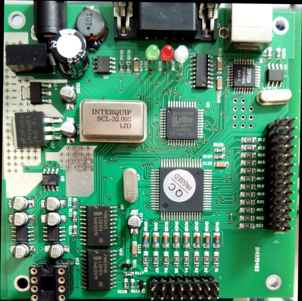

mnrg Опубликовано 18 августа, 2013 Поделиться Опубликовано 18 августа, 2013 Вот мой Ссылка на комментарий Поделиться на другие сайты Поделиться
yalymka Опубликовано 19 августа, 2013 Поделиться Опубликовано 19 августа, 2013 (изменено) Вот мой То , что нужно , а не смог бы ты его(прогер) на сканере сосканеровать ? Качество на много лучше получится Изменено 19 августа, 2013 пользователем yalymka Ссылка на комментарий Поделиться на другие сайты Поделиться
mnrg Опубликовано 19 августа, 2013 Поделиться Опубликовано 19 августа, 2013 То , что нужно , а не смог бы ты его(прогер) на сканере сосканеровать ? Качество на много лучше получится У меня нет сканера и камера в смарте только. Чем смог. Ссылка на комментарий Поделиться на другие сайты Поделиться

YUKKA Опубликовано 8 сентября, 2013 Поделиться Опубликовано 8 сентября, 2013 Так он-же готовый с кучей адаптеров , в корпусе и может быть даже чуть чуть рабочий в китае 50 баксов стоит , (это я не к тому что проще купить ) -это я к тому ,что там все микросхемы есть , можно накупить их , феном всё сдуть и припаять на свою плату , ну проц прошить чем нибудь другим , зато латтице есть и уже прошитая , и корпус и адаптеры...... Ссылка на комментарий Поделиться на другие сайты Поделиться
