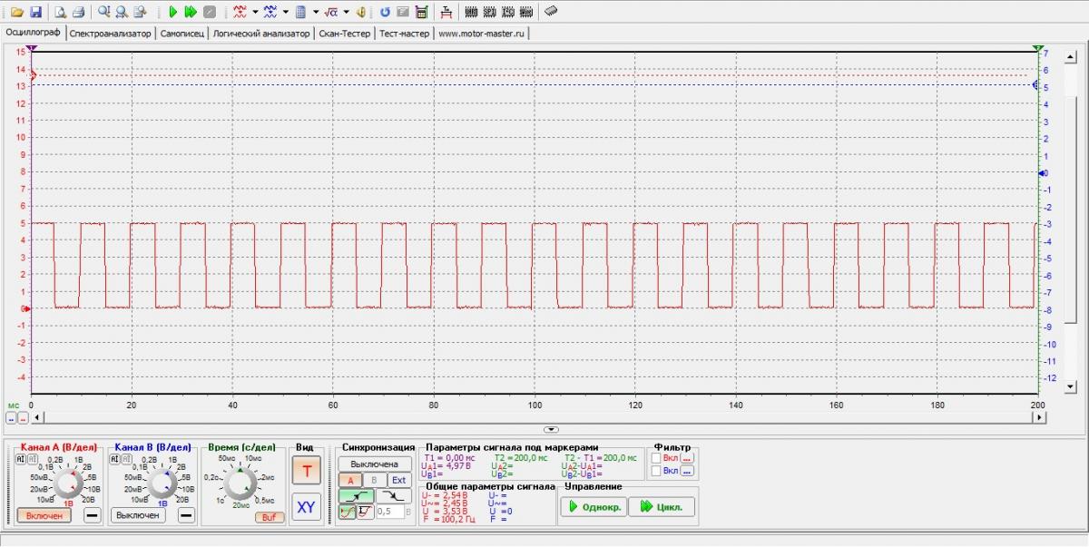

ogerc Опубликовано 3 августа, 2012 Автор Поделиться Опубликовано 3 августа, 2012 Проверил по методике http://autodata.ru/article/praktika_remonta/mitsubishi_blok_upravleniya/ все так же кроме имитации запуска двигателя нет импульса и нет импульса на 13, 19, 20, 21 pin процессора Ссылка на комментарий Поделиться на другие сайты Поделиться
ogerc Опубликовано 4 августа, 2012 Автор Поделиться Опубликовано 4 августа, 2012 Осциллограммы проверки Ссылка на комментарий Поделиться на другие сайты Поделиться

RogerAder Опубликовано 4 августа, 2012 Поделиться Опубликовано 4 августа, 2012 В 04.08.2012 в 05:49, vit040675 сказал: помогите.нет сигнала на форсунки Митсубиши Лансер 1991гдвигатель 4G15 искра есть,топливо к форсункам поступает но они не открываются . В чём причина.Заранее благодарен Опа, ещё один.... А ты для начала всю эту тему прочти и проверь на своей машине.... В 04.08.2012 в 05:16, ogerc сказал: Осциллограммы проверки Так значит процессор работает, программа выполняется, перезапуска нет. Теперь уже на машине проверять входные и выходные сигналы... Ссылка на комментарий Поделиться на другие сайты Поделиться
