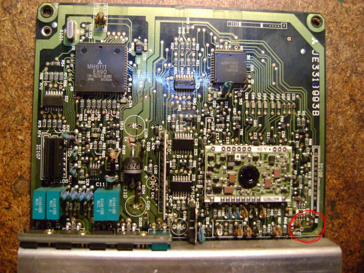

KVA71780 Опубликовано 6 апреля, 2016 Поделиться Опубликовано 6 апреля, 2016 Добрый вечер! Подскажите какой номинал резистора R101, обведенного на снимке? Ссылка на комментарий Поделиться на другие сайты Поделиться
alex2274 Опубликовано 7 апреля, 2016 Поделиться Опубликовано 7 апреля, 2016 15 Ом ищи кз по 5 вольтам на датчиках Ссылка на комментарий Поделиться на другие сайты Поделиться
KVA71780 Опубликовано 7 апреля, 2016 Поделиться Опубликовано 7 апреля, 2016 (изменено) 15 Ом ищи кз по 5 вольтам на датчиках Спасибо за подсказку. До датчиков пока не дошел, проверил по методе указанному в посте 47 - http://autodata.ru/article/praktika_remonta/mitsubishi_blok_upravleniya/ правда без осциллографа, в место 5 вольт всего 1.5 вольта, а вместо 12 вольт - 6.8 вольт. Изменено 7 апреля, 2016 пользователем KVA71780 Ссылка на комментарий Поделиться на другие сайты Поделиться

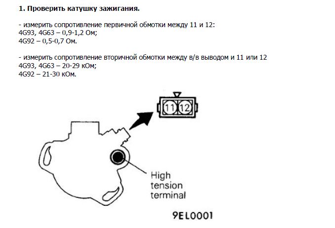

KVA71780 Опубликовано 11 апреля, 2016 Поделиться Опубликовано 11 апреля, 2016 Добрый день! Подскажите какое должно быть сопротивление на катушке зажигания между в/в контактом и вторичной обмоткой, в интернете находил там сказано -где-то 180 кОм, для других двигателей - на снимке У меня при проверки катушки сопротивление либо растет от 300 кОм до 900 кОм и более, либо падает. Точно так-же когда проверяешь электролитический конденсатор. Перед этим проверял катушку с 4g93, точно не помню, но там было стабильное сопротивление меньше 60 кОм. Ссылка на комментарий Поделиться на другие сайты Поделиться

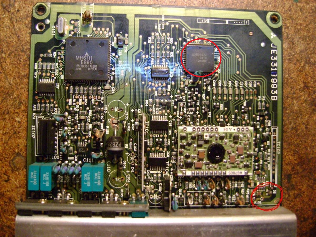

KVA71780 Опубликовано 16 апреля, 2016 Поделиться Опубликовано 16 апреля, 2016 Добрый вечер! Продолжу тему. Катушку поставил новую. Прошу прошение забыл указать что нет икры, на форсы импульсы есть. Проверил ЭБУ осциллографом - http://autodata.ru/article/praktika_remonta/mitsubishi_blok_upravleniya/- Напряжения в норме, на пинах 11 около пяти вольт, на 5 тоже есть импульсы от процессора. Потом затронул микросхему M59107JE310, а она горячая - даже обжегся. Получается что она вышла из строя? Можно-ли ее поменять? ее надо будет прошивать? Ссылка на комментарий Поделиться на другие сайты Поделиться
Stendius Опубликовано 28 июля, 2018 Поделиться Опубликовано 28 июля, 2018 Добрый вечер! Продолжу тему. Катушку поставил новую. Прошу прошение забыл указать что нет икры, на форсы импульсы есть. Проверил ЭБУ осциллографом - http://autodata.ru/article/praktika_remonta/mitsubishi_blok_upravleniya/- Напряжения в норме, на пинах 11 около пяти вольт, на 5 тоже есть импульсы от процессора. Потом затронул микросхему M59107JE310, а она горячая - даже обжегся. Получается что она вышла из строя? Можно-ли ее поменять? ее надо будет прошивать? Здравствуйте. подскажите номиналы конденсаторов, что у вас выпаяны на фото? у меня все перепутаны предыдущим владельцем Ссылка на комментарий Поделиться на другие сайты Поделиться
