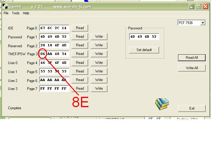

hobotov Опубликовано 4 июня, 2012 Поделиться Опубликовано 4 июня, 2012 (изменено) ребята подскажите как предподготовить чистый pf7936 для записи в автомобиль?из оборудывания еть sbb b гамбит?и возможно ли этим записать или нет. nissan orig 93x66 bcm.rar Изменено 4 июня, 2012 пользователем hobotov Ссылка на комментарий Поделиться на другие сайты Поделиться

nemez36 Опубликовано 4 июня, 2012 Поделиться Опубликовано 4 июня, 2012 (изменено) Переведи чип в крипто режим, запиши один байт , учти, после этого читаться будет только мануфактурный код, ну и пробуй прописать с пином. Изменено 4 июня, 2012 пользователем nemez36 Ссылка на комментарий Поделиться на другие сайты Поделиться
hobotov Опубликовано 5 июня, 2012 Автор Поделиться Опубликовано 5 июня, 2012 Переведи чип в крипто режим, запиши один байт , учти, после этого читаться будет только мануфактурный код, ну и пробуй прописать с пином. получается так.беру чип и пишу его туда предварительно его подготовив как сказали выше.чип принимает и его туда записывает далее беру второй родной ключ его записываю и машина заводиться.25 раз завожу на чипе все супер но стоит только хоть раз завести вторым колючем она первый забывает и перестает им заводить.и самое важное его после не как не привязать(чип в помойку) Ссылка на комментарий Поделиться на другие сайты Поделиться
nemez36 Опубликовано 5 июня, 2012 Поделиться Опубликовано 5 июня, 2012 Ну я предупредил, что чип ,при неудаче, в мусор. Ещё попытка, попробуй впиши, в начало, в третий пейдж не 8Е, а 0Е. Так будет возможность переписывать крипту, возможно из-за неё и не пашет первый чип. Ссылка на комментарий Поделиться на другие сайты Поделиться
