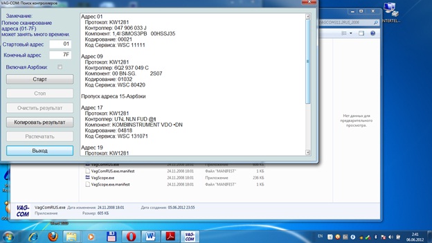

Gerceg Опубликовано 7 июня, 2012 Автор Поделиться Опубликовано 7 июня, 2012 Вот скриник так и не понял название панельки Ссылка на комментарий Поделиться на другие сайты Поделиться
www23 Опубликовано 7 июня, 2012 Поделиться Опубликовано 7 июня, 2012 Вот скриник так и не понял название панельки повторюсь дамп кривой твой !!!! номер панели находится на приборке приклеена бумажка на ней номер вот он и нужен Ссылка на комментарий Поделиться на другие сайты Поделиться

Gerceg Опубликовано 8 июня, 2012 Автор Поделиться Опубликовано 8 июня, 2012 повторюсь дамп кривой твой !!!! номер панели находится на приборке приклеена бумажка на ней номер вот он и нужен Ура! добрался. до номера: 6Y1 919 880 c B41 VD1 110.080.015/005 Made in CZ Гляньте плиз. Заранее благодарен!!! Ссылка на комментарий Поделиться на другие сайты Поделиться
