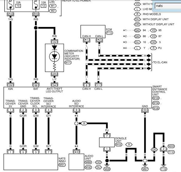

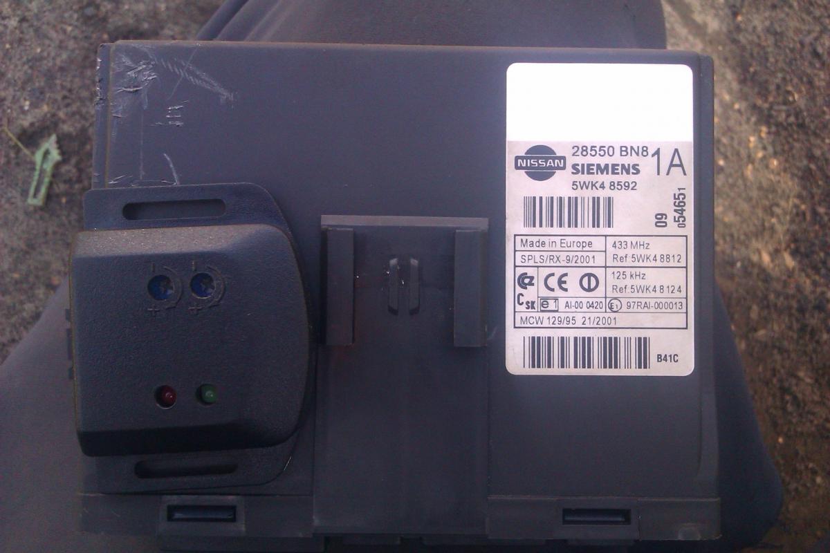

Ситуация такая, ниссан алмера 2005г, перевернулась, заклинило руль, парни ломом оторвали замок с ним и иммо. В результате другая рулевая рейка с замком, иммо и ключиком. Старого иммо не осталось. Вопрос, пойдет ли это иммо?
а можешь объяснить какое нужно и почему не подойдет?
фото с лева NATS 5 ставился помоему до 2002, в нём лежат ключики, фото справа походу родной BCM, в вашем случае здесь лежат ключи, а вам надо ставить на рулевую колонку антенный усилитель, там уже будет маркировка помоему NATS 6
Я так понимаю иммо которое на фотке это для рис.2 а должно стоять(проводка в машине как раз 4 зеленых провода) как на рис. 1. И это абсолютно разные иммо так?
да у вас должен стоять просто усилитель, а иммо само это фото 2, блок BCM
понятно теперь. А как подобрать усилитель? к каким значениям привязаться?(5wk 8812 - 433Mhz......
Его отдельно можно достать или только в связке с BCM?
можно взять отдельно, это просто усилитель, в архиве фото PRIMERA 2003 года, блок BCM впринципе одинаковый, так что усилитель значит тоже подойдёт!

Усилок был заказан по вину. Установлен. Спасибо за пин Maloi, выручил. Ланч прописал ключики и все стало гуд.
