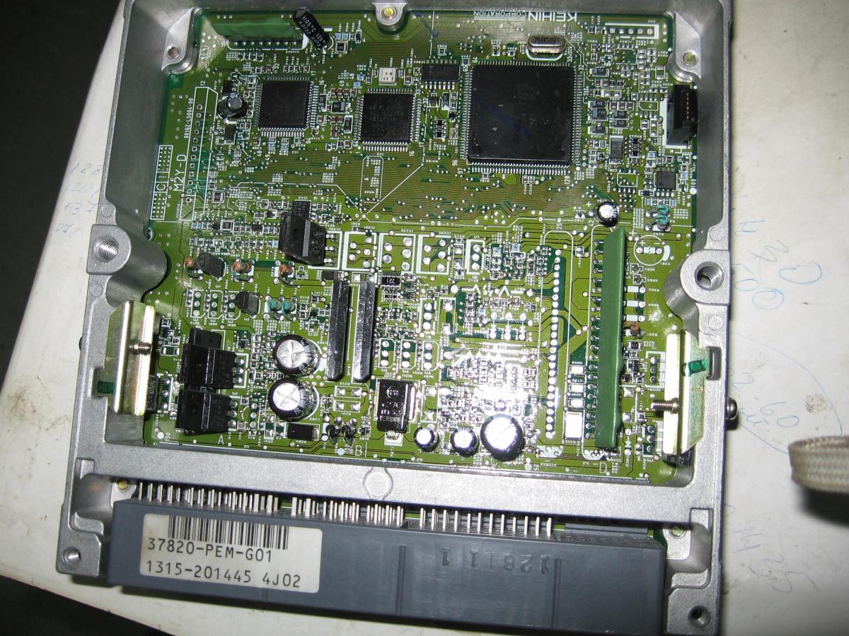

keyvlad Опубликовано 20 июля, 2012 Автор Поделиться Опубликовано 20 июля, 2012 В 20.07.2012 в 15:26, nokius сказал: выдерни плату на которой Р18 мотя и заводи все будет работать без иммо... а если надо еепромку в моторный то в ICQ... спасибо завтра попробую как вариант только не понятно как это будет работать?почему пишут что есть 1 вариант это поставить эмулятор. плата с мотей у меня а в блоке эмуль получается зря покупал. эмулятор..zipПолучение информации... хонда.zipПолучение информации... Ссылка на комментарий Поделиться на другие сайты Поделиться
nokius Опубликовано 20 июля, 2012 Поделиться Опубликовано 20 июля, 2012 Я всегда вытаскиваю плату и лью 93с46 в моторый и все работает! Ссылка на комментарий Поделиться на другие сайты Поделиться
keyvlad Опубликовано 23 июля, 2012 Автор Поделиться Опубликовано 23 июля, 2012 Всем спасибо ! особенно nokius тему можно закрывать. Ссылка на комментарий Поделиться на другие сайты Поделиться

EgorDudkin Опубликовано 26 ноября, 2019 Поделиться Опубликовано 26 ноября, 2019 В 20.07.2012 в 16:50, nokius сказал: Я всегда вытаскиваю плату и лью 93с46 в моторый и все работает! Показать Доброго вечера! Европейка 2001 АКПП с иммо Прочитал тему про иммо, сам не специалист в электронике, пытаюсь понять что делать, есть подозрение, что проблема с иммо. При минусе на улице тахометр лежит, АКПП похоже в аварийном режиме, металлический стук и резкие толчки при переключении на месте. После полного прогрева, глушу и завожу снова, тахометр вкл и АКПП нормально себя ведет. Захотелось нормально заводится, погуглил, нашел пост где человек прогревал 93LC46BI прикосновением паяльника и заводился сразу нормально. (Только не смейтесь ))) ) Проверил на своем, так и есть. (немного грел машину, касался паяльником (газовый одолжил) и нормально заводился, все же быстрее чем стоять до полного) Решил поменять 93LC46BI, подозревая, что с ней что-то не так, купил и обратился в сервис.центр. Там сняли дамп и залили в новую, тах лежит, акпп в аварийном. Поменяли на родную обратно, тах лежит и АКПП в аварийном даже после прогрева. Понимаю, что где то накосячил. Может нельзя было лить в новую микруху... Может сервисные накосячили... Но клялись, что старую не очищали. По логике она должна была заработать. Прошу направить в нужном направлении, что нужно сделать? Если менять блок на такой же - 37820-PHK-G71, то получу проблемы с иммо, правильно я понимаю? Заранее большое спасибо! Ссылка на комментарий Поделиться на другие сайты Поделиться

EgorDudkin Опубликовано 29 ноября, 2019 Поделиться Опубликовано 29 ноября, 2019 (изменено) В 27.11.2019 в 07:26, shadows сказал: Проблемы только начались,толи еще будет.Обратитесь к специалисту лучше,и не жадничайте с гонораром,иммо дешево не будет! Показать Доброго времени суток. Обратился, но занят он по уши.))) Ждать надо. До той поры провел некоторые манипуляции, но не помогло. 93LC46BI не каждый программатор берет. На дорогом-универсальном попробовали считать, микра определяется, но вываливает в ошибку. Дамп, который отдали, битый, заливка его не помогла. Выпаял иммо, не помогло. Я вот думаю, если заказать БУ ЭБУ такой же модели - 37820-PHK-G71 и впаять туда мой блок иммо, со старого блока, станет ли он нормально? Найти блок без ключей гораздо проще и дешевле чем с ключами. Да. И есть еще такая же хонда 2001, только американка (моя европейка) люкс комплектации. На ней нет иммо, но она на 92м по паспорту + круиз. Если с нее считать дамп и залить в мой? И насколько взаимозаменяемы ЭБУ на них могут быть? (модель ЭБУ американки еще не смотрел, да и стоит ли разбирать?) Спасибо за участие! Изменено 29 ноября, 2019 пользователем EgorDudkin Дополнение Ссылка на комментарий Поделиться на другие сайты Поделиться
