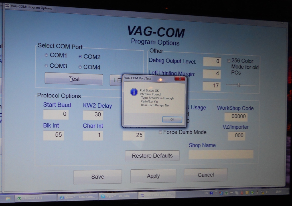

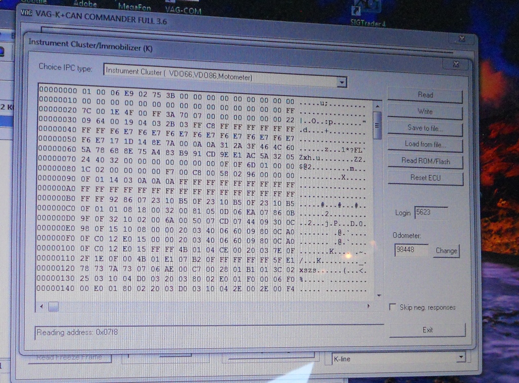

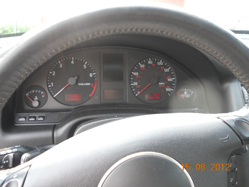

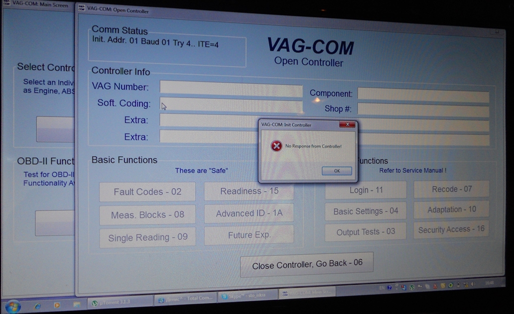

Eraser19rus Опубликовано 17 июня, 2012 Автор Поделиться Опубликовано 17 июня, 2012 (изменено) Привет всем. Сегодня я попробовал шнурок Vag K+CAN commander full 1.4 и что-то не пошло, при этом на той же машине коммандер 3.6 прочел дамп из щитка. Машина была Ауди А6 1996 года. Так вот вопрос, может ли это быть из-за того что стоит система windows 7? Может этот шнурок только на хр работает? Тесты все проходит а вот с машиной не хочет работать. Выкладываю фотки что там как проходили тесты, и как на той же машине v3.6 все прошло... Или это дохлый шнурок, я его разбирал, все прозвонил, все ножки звонятся от обд разъема на плату. Или может настройки надо какие хитрые сделать? Изменено 17 июня, 2012 пользователем Eraser19rus Ссылка на комментарий Поделиться на другие сайты Поделиться
Sergeii Опубликовано 17 июня, 2012 Поделиться Опубликовано 17 июня, 2012 насколько я понял , ты пытаешься программой вагкома через шнурок командера что то вычитать? Не прокатит.....К командеру своя программа. 2 1 Ссылка на комментарий Поделиться на другие сайты Поделиться
