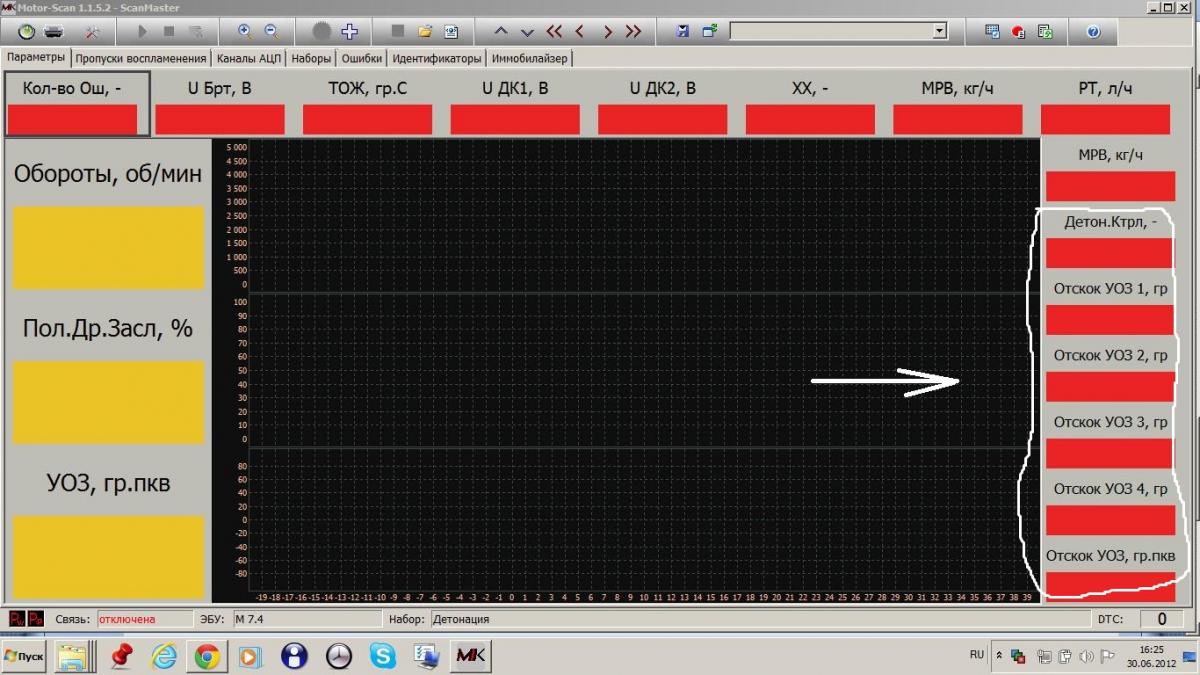

orelchip Опубликовано 26 июня, 2012 Поделиться Опубликовано 26 июня, 2012 в ОЛТ создал набор, индикатор детонации, рядом РПМ, УОЗ, АЛЬФ, чтоб можно было видеть в какие моменты она проскакивает Спасибо за ответ,а не подскажеш каким образом можно наблюдать отскок угла при возникновении детонации? Ссылка на комментарий Поделиться на другие сайты Поделиться
balakovo Опубликовано 30 июня, 2012 Поделиться Опубликовано 30 июня, 2012 Если вы о отечественных авто , то вот, к примеру сканером можно смотреть. Ссылка на комментарий Поделиться на другие сайты Поделиться

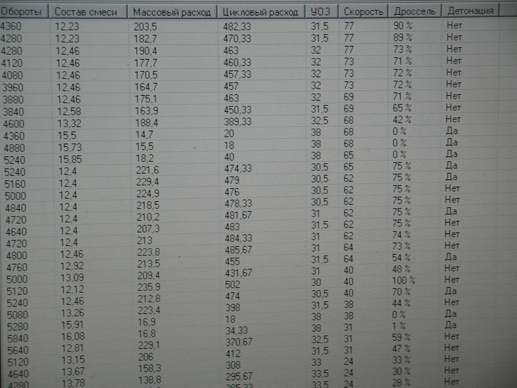

Esso Опубликовано 8 июня, 2013 Поделиться Опубликовано 8 июня, 2013 наблюдаю такую картину на хх прога инжектор пишет наличие детонации есть , скачки датчика от 0,8-3 в ацп Ссылка на комментарий Поделиться на другие сайты Поделиться

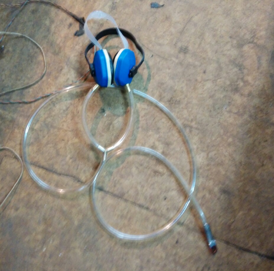

berezkin Опубликовано 25 июня, 2014 Поделиться Опубликовано 25 июня, 2014 Вот кстати наушники,которые сделал. Прикрутил гбц только гидрики слышно ,надо вместо дд закручивать. Ссылка на комментарий Поделиться на другие сайты Поделиться
turboshnurbo Опубликовано 26 июня, 2014 Поделиться Опубликовано 26 июня, 2014 Вот кстати наушники,которые сделал. Прикрутил гбц только гидрики слышно ,надо вместо дд закручивать. Опиши, пожалуйста, как соединил окончание шланга с проушиной для болта. А слушать нужно конечно блок и лучше в центре, где потоньше стенки. Ссылка на комментарий Поделиться на другие сайты Поделиться
berezkin Опубликовано 26 июня, 2014 Поделиться Опубликовано 26 июня, 2014 Это наконечник в электротоварах купил подобрал по диаметру, наконечник просто в шланг засовывается по фото видно Слушать понятно что блок надо но вот куда прикрутить наконечник, я прикручивал к гбц где опора с лева слышно только гидрики. Можно попробовать к пауку одну шпильку раскрутить и туда наконечник прикрутить Ссылка на комментарий Поделиться на другие сайты Поделиться
turboshnurbo Опубликовано 26 июня, 2014 Поделиться Опубликовано 26 июня, 2014 Датчик д конечно стоит в лучшем месте. На вып коллекторе боюсь будет очень шумно, особенно при хорошем наполнении. Может к шпильке дд, прямо поверх его гайки еще одной прижать, что бы не отпускать затяжку датчика. Про наконечник понял, рассмотрел, спасибо. Ссылка на комментарий Поделиться на другие сайты Поделиться
