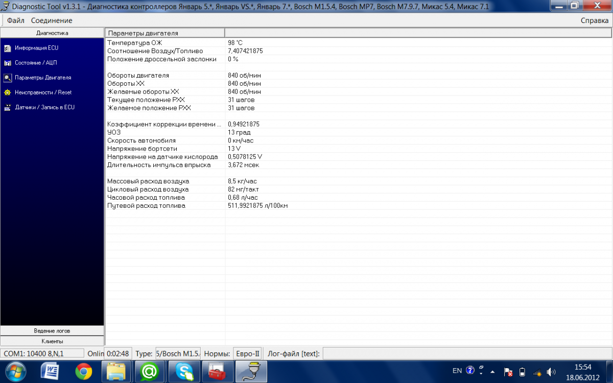

здравствуйте. у меня такая проблема. на блоке янв5.1-41 тюненая прошивка. диагностирую машину dtoolz'ом и OpenDiag1.3.5'ом и получаю соотношение воздух\топливо 20 с лишним. ставлю другой блок bosh 1.5.4, опять пробую - получаю смесь 7.41. АЦП ДМРВ меняется быстро от 1.15 до 1.45, но может ли быть , что где-то подсос или плохой контакт, а сами датчики исправны, так как я дмрв менял год назад и вроде бы ничего экстремального с ним не случалось? помогите разобраться, что делать, что смотреть?

а вот этого:"АЦП ДМРВ как минимум смотрится на не заведенном авто" я не знал. я так и сделал - дмрв оказывается в норме. А вот почему смесь такая странная?

Как понимаю, прошивка у вас под нормы Р83? Вот в следующий раз, так и выбирайте блок в сканере. Тогда и показания будут нормальными.
Значит в блоках разные коэфициенты и соответственно формулы подсчета отличаются.А как по времени впрыска разница тоже в три раза?
точно! я пропустил этот момент! а смесь, которую показывает диагностическая программа, это где в прошивке сидит? не начальный ли это состав смеси?
