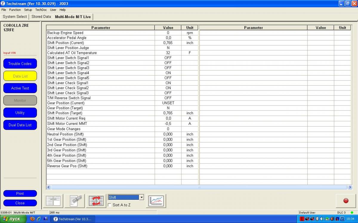

malyr13 Опубликовано 14 февраля, 2016 Поделиться Опубликовано 14 февраля, 2016 Toyota Corola 2008 PKПП. Мужики пишут два дня мучились с коробкой , я уже две не дели . Это мой первый опыт с роботом . Авто приехало после морозов , продули датчики была влага . Авто уехало но не надолго , притащили . Слышен был хруст , и авто не трогалась с места . Сняли коробку ,осмотр, заменили два датчики (установленные верху коробки ) Моторы проверил щетки в отличном состоянии. Собрали ,завели не едет ,на приборке горит N сделали инициализацию , N пропала . Мотор на сцеплении не снимали ,в тесте работает. Вот мои параметры . Ссылка на комментарий Поделиться на другие сайты Поделиться
