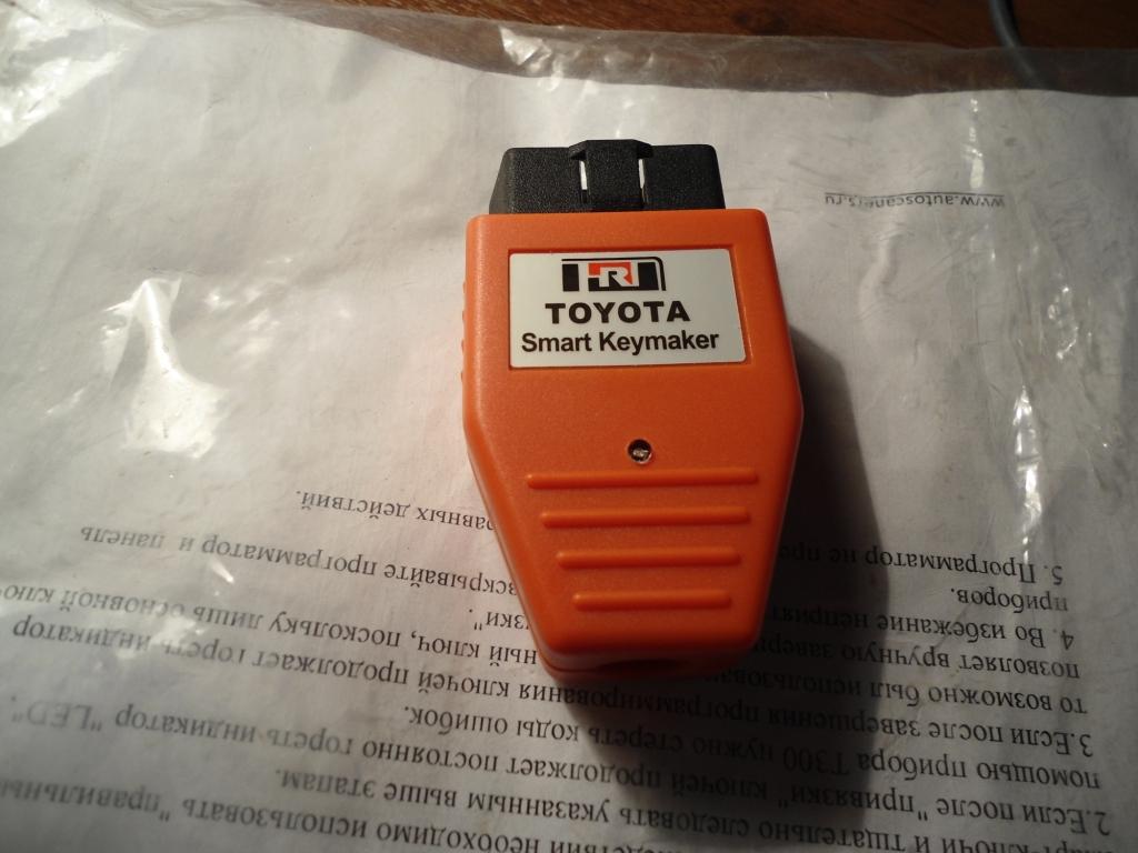

unik Опубликовано 24 июня, 2012 Поделиться Опубликовано 24 июня, 2012 Добрый день всем форумчанам. Хотел бы узнать кто юзал этот девайс,на что он способен в реальности. Китай уверяет что можно записать любой чип не используя вандального потрошения авто.Способ применения прост подключи в DLC и дождись окончания процедуры.Прибор сделает всё сам,но могу сам сказать что на LEXUS не прокатило. Как он пишет чипы 4-D и можно ли прописать Б/У. Предложений в инете полно и цена варьирует. Но есть ли смысл в приобретений такого девайса,прошу откликнуться всех кто имел возможность опробовать устройство. Фото прилагаю,буду благодарен в оказании любой консультации. Ссылка на комментарий Поделиться на другие сайты Поделиться

nemez36 Опубликовано 24 июня, 2012 Поделиться Опубликовано 24 июня, 2012 Нормальный приборчик, работает. На лексусе не прокатил по причине не подходящего чипа или смарта. Прост, кое-что умеет. Ссылка на комментарий Поделиться на другие сайты Поделиться
valeroi Опубликовано 24 июня, 2012 Поделиться Опубликовано 24 июня, 2012 в красной коробке не пробовал, но отзывы слышал что почти ни счем не работает. В черном корпусе резетер пользовал-работает на ура, первый полет на прадике 2005 г был с полной утерей ключей - секунд 20 и тачка уже работает. Ссылка на комментарий Поделиться на другие сайты Поделиться

unik Опубликовано 22 июля, 2012 Автор Поделиться Опубликовано 22 июля, 2012 Ну сегодня полностью был разочарован этой приблудой. Не прочитала старую Camry-30 Ничего не считала,в общем фуфло Ссылка на комментарий Поделиться на другие сайты Поделиться
gals Опубликовано 22 июля, 2012 Поделиться Опубликовано 22 июля, 2012 Ну вообще-то приблуда для 4D, а на камри 4C,а позднее вообще ID67 по силке... Ссылка на комментарий Поделиться на другие сайты Поделиться
