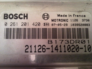

maydansk Опубликовано 13 ноября, 2010 Поделиться Опубликовано 13 ноября, 2010 Добрый вечер всем! У меня вот такая проблема хотел прошить ЭБУ, версия ПО B173DR01, прошивал Chiploader-ом версии 1.96, проблема программа не видит прошивки, одним словом говоря кнопочка загрузить флеш не активно, родную могу загрузить и серийные тоже могу загрузить хотел загрузить 173DR23-SE, не могу ни одну другую загрузить, который я скачивал отсюда, вчем может быть проблема? что я заметил у моей родной и серийной прошивки объем больше 800кб, а у других меньше даже до 300кб ни доходить. Ссылка на комментарий Поделиться на другие сайты Поделиться
maydansk Опубликовано 13 ноября, 2010 Поделиться Опубликовано 13 ноября, 2010 (изменено) Вот мой ЭБУ Изменено 13 ноября, 2010 пользователем maydansk Ссылка на комментарий Поделиться на другие сайты Поделиться
тас Опубликовано 13 ноября, 2010 Поделиться Опубликовано 13 ноября, 2010 В 13.11.2010 в 19:09, maydansk сказал: Добрый вечер всем! У меня вот такая проблема хотел прошить ЭБУ, версия ПО B173DR01, прошивал Chiploader-ом версии 1.96, проблема программа не видит прошивки, одним словом говоря кнопочка загрузить флеш не активно, родную могу загрузить и серийные тоже могу загрузить хотел загрузить 173DR23-SE, не могу ни одну другую загрузить, который я скачивал отсюда, вчем может быть проблема? что я заметил у моей родной и серийной прошивки объем больше 800кб, а у других меньше даже до 300кб ни доходить. нужно распаковать прошивки -они заточены под комбилоадер смс,и вам поможет программа - энигма -на форуме где токо не лежит! Ссылка на комментарий Поделиться на другие сайты Поделиться
power Опубликовано 13 ноября, 2010 Поделиться Опубликовано 13 ноября, 2010 В 13.11.2010 в 19:09, maydansk сказал: Добрый вечер всем! У меня вот такая проблема хотел прошить ЭБУ, версия ПО B173DR01, прошивал Chiploader-ом версии 1.96, проблема программа не видит прошивки, одним словом говоря кнопочка загрузить флеш не активно, родную могу загрузить и серийные тоже могу загрузить хотел загрузить 173DR23-SE, не могу ни одну другую загрузить, который я скачивал отсюда, вчем может быть проблема? что я заметил у моей родной и серийной прошивки объем больше 800кб, а у других меньше даже до 300кб ни доходить. это все из за того что твои прошивки закриптованы, а лодырь может шить только в натуральную величину. Вам нужно скачать програмку инигма- она их разкриптует и вы тогда сможите их залить через лодырь. Програмка гдето здесь была (поищите через поиск) Ссылка на комментарий Поделиться на другие сайты Поделиться

maydansk Опубликовано 14 ноября, 2010 Поделиться Опубликовано 14 ноября, 2010 всем добрый день! Сегодня прошивал хотел загрузить B173DR23-SE, но ни как не идет, не в смысле что вообще не могу, процесс загрузки идет в конце табличка успешно загружен, но версия остается прежней B173DR01, разные пробовал ни как , идет прошивки которые начинаются с B174***, 4-ю серийную загрузил B174DT05, кто сталкивался почему не идет прошивки. только B173DR01 идет из серий 173. Ссылка на комментарий Поделиться на другие сайты Поделиться
max210876 Опубликовано 14 ноября, 2010 Поделиться Опубликовано 14 ноября, 2010 В 14.11.2010 в 12:05, maydansk сказал: всем добрый день! Сегодня прошивал хотел загрузить B173DR23-SE, но ни как не идет, не в смысле что вообще не могу, процесс загрузки идет в конце табличка успешно загружен, но версия остается прежней B173DR01, разные пробовал ни как , идет прошивки которые начинаются с B174***, 4-ю серийную загрузил B174DT05, кто сталкивался почему не идет прошивки. только B173DR01 идет из серий 173. А чем грузите? Ссылка на комментарий Поделиться на другие сайты Поделиться
