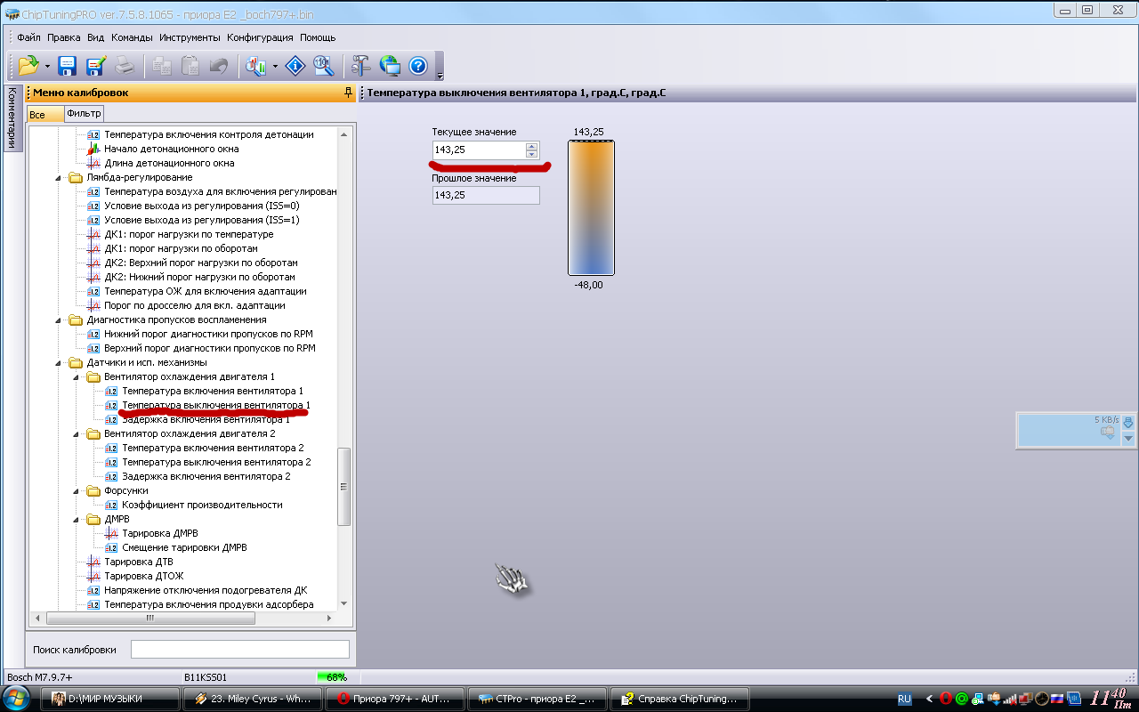

chippic444 Опубликовано 9 февраля, 2012 Поделиться Опубликовано 9 февраля, 2012 В 09.02.2012 в 16:44, БОТАНИК05 сказал: А ты в своей прошивке отключи дк нечем мне отключить, вот может кто отключит приора E2 _boch797+.rarПолучение информации... Ссылка на комментарий Поделиться на другие сайты Поделиться
brend Опубликовано 9 февраля, 2012 Поделиться Опубликовано 9 февраля, 2012 не будет бош нормально работать без дк. Ссылка на комментарий Поделиться на другие сайты Поделиться

ALKOPORT Опубликовано 10 февраля, 2012 Поделиться Опубликовано 10 февраля, 2012 (изменено) В 09.02.2012 в 16:55, chippic444 сказал: нечем мне отключить, вот может кто отключит где ж она нормальная то?на температуру выключения вентилятора посмотри! на держи,полностью отключены оба ДК и температуру я поправил,в архиве твоя и правленная по температуре(если захочешь поблагодарить,просто поставь плюсик) Приора Е-0.rarПолучение информации... Изменено 10 февраля, 2012 пользователем ALKOPORT 3 1 Ссылка на комментарий Поделиться на другие сайты Поделиться
