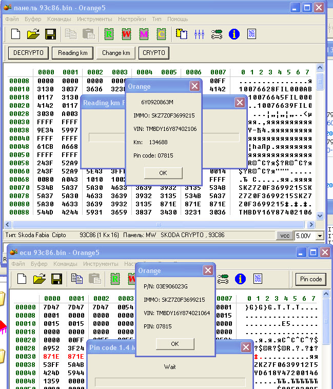

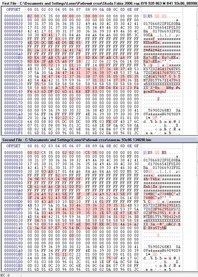

sd-soft Опубликовано 27 июня, 2012 Поделиться Опубликовано 27 июня, 2012 Парни косяк в его дампе есть, таха испортила облость с адреса EE по FD. вот дампик поправленный попробуй его. панель 93с86_ver1.zip Ссылка на комментарий Поделиться на другие сайты Поделиться
goga Опубликовано 27 июня, 2012 Поделиться Опубликовано 27 июня, 2012 Парни косяк в его дампе есть, таха испортила облость с адреса EE по FD. вот дампик поправленный попробуй его. В данной области в некриптованой панели, находится пробег. Насколько я знаю, таха таких косяков не делает. Ссылка на комментарий Поделиться на другие сайты Поделиться

GadskiyPapa Опубликовано 28 июня, 2012 Поделиться Опубликовано 28 июня, 2012 (изменено) да нет там особо никакого папандоса- всё можно поправить... правда при наличии оборудования -лить дамп - заведомо живой . а далее вязать ключики предварительно вычитав пин...делов минут на 20 Изменено 28 июня, 2012 пользователем GadskiyPapa Ссылка на комментарий Поделиться на другие сайты Поделиться
sd-soft Опубликовано 28 июня, 2012 Поделиться Опубликовано 28 июня, 2012 В данной области в некриптованой панели, находится пробег. Насколько я знаю, таха таких косяков не делает. Так в том то и дело , что таха эту панель поправила как не криптованную, а панель с криптом . Ссылка на комментарий Поделиться на другие сайты Поделиться
