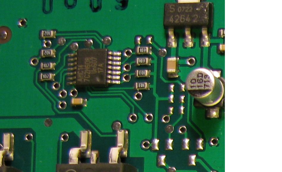

ealeks Опубликовано 28 июня, 2012 Поделиться Опубликовано 28 июня, 2012 Добрый вечер! сегодня принесли мне блок ЭБУ Январь 7.2, незнаю почему он такой, сказали что сломался, требуется починка, но я незнаю наминала(R-сопротивлений), никогда этим не занимался. помогите с номиналами. Фото прилагается. С левовой стороны сопротивления номиналом 102 (вопрос Ом или кОм), а какие с правой стороны, и расположение? Спасибо. Ссылка на комментарий Поделиться на другие сайты Поделиться

Alex64 Опубликовано 28 июня, 2012 Поделиться Опубликовано 28 июня, 2012 Круто паяют. 102- 1кОм, справа 103-10кОм. Ссылка на комментарий Поделиться на другие сайты Поделиться
ealeks Опубликовано 28 июня, 2012 Автор Поделиться Опубликовано 28 июня, 2012 Я чесно не знаю где это так паяют Круто паяют. 102- 1кОм, справа 103-10кОм. Спасибо! Попробую. Ссылка на комментарий Поделиться на другие сайты Поделиться
sanya_mtx Опубликовано 28 июня, 2012 Поделиться Опубликовано 28 июня, 2012 Первые две цифры обозначают мантиссу, а последняя - показатель степени по основанию 10 для определения номинала резистора в Омах. 102 = 1кОм. Ссылка на комментарий Поделиться на другие сайты Поделиться

ealeks Опубликовано 29 июня, 2012 Автор Поделиться Опубликовано 29 июня, 2012 Спасибо всем кто откликнулся. С резюками понятно. Вопрос изза чего така хреновина могла приключиться? Опробывать блок пока не на чем. Ссылка на комментарий Поделиться на другие сайты Поделиться
Кеша163 Опубликовано 29 июня, 2012 Поделиться Опубликовано 29 июня, 2012 Вопрос изза чего така хреновина могла приключиться? Из-за наличия кривых рук и пустого мозга. Без вариантов Ссылка на комментарий Поделиться на другие сайты Поделиться
