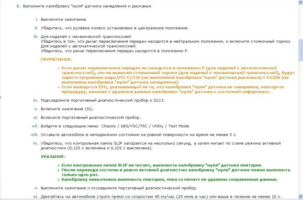

Verst@k Опубликовано 3 июля, 2012 Поделиться Опубликовано 3 июля, 2012 Не выполнена калибровка. Ссылка на комментарий Поделиться на другие сайты Поделиться
marchcat Опубликовано 3 июля, 2012 Автор Поделиться Опубликовано 3 июля, 2012 А как её выполнить тич стримом ?? Ссылка на комментарий Поделиться на другие сайты Поделиться
Verst@k Опубликовано 4 июля, 2012 Поделиться Опубликовано 4 июля, 2012 Вот- Ссылка на комментарий Поделиться на другие сайты Поделиться
