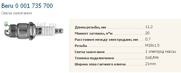

Выбор Опубликовано 7 марта, 2013 Поделиться Опубликовано 7 марта, 2013 В 06.03.2013 в 19:34, DеCоdеR сказал: и не заморачиваться немного офтоп.... У меня такой вопрос,чем из подручных средств лучше закрыть отверстие от ДК2 на ваз,кто чем пользуется в этом плане ? Из подручных - свеча зажигания. Ссылка на комментарий Поделиться на другие сайты Поделиться
Норд Опубликовано 7 марта, 2013 Поделиться Опубликовано 7 марта, 2013 Свеча имеет резьбу М14X1,25 а на ДК М18????? Ссылка на комментарий Поделиться на другие сайты Поделиться
ekonstantin Опубликовано 7 марта, 2013 Поделиться Опубликовано 7 марта, 2013 В 07.03.2013 в 04:30, Норд сказал: Свеча имеет резьбу М14X1,25 а на ДК М18????? Это смотря какая свеча ... Ссылка на комментарий Поделиться на другие сайты Поделиться

Выбор Опубликовано 7 марта, 2013 Поделиться Опубликовано 7 марта, 2013 В 07.03.2013 в 04:30, Норд сказал: Свеча имеет резьбу М14X1,25 а на ДК М18????? Ссылка на комментарий Поделиться на другие сайты Поделиться

Выбор Опубликовано 7 марта, 2013 Поделиться Опубликовано 7 марта, 2013 В 07.03.2013 в 07:34, gonta сказал: Да ну нафик!Какие свечи? Можно подумать свечи от бульдозера везде валяются! Сходил к токарю, дал на пузырь, он за полчаса десяток заглушек сделает! Насчет токаря абсолютно согласен (я так и делаю), это ответ на вопрос "подручные средства" - свеча FORD. Ссылка на комментарий Поделиться на другие сайты Поделиться
