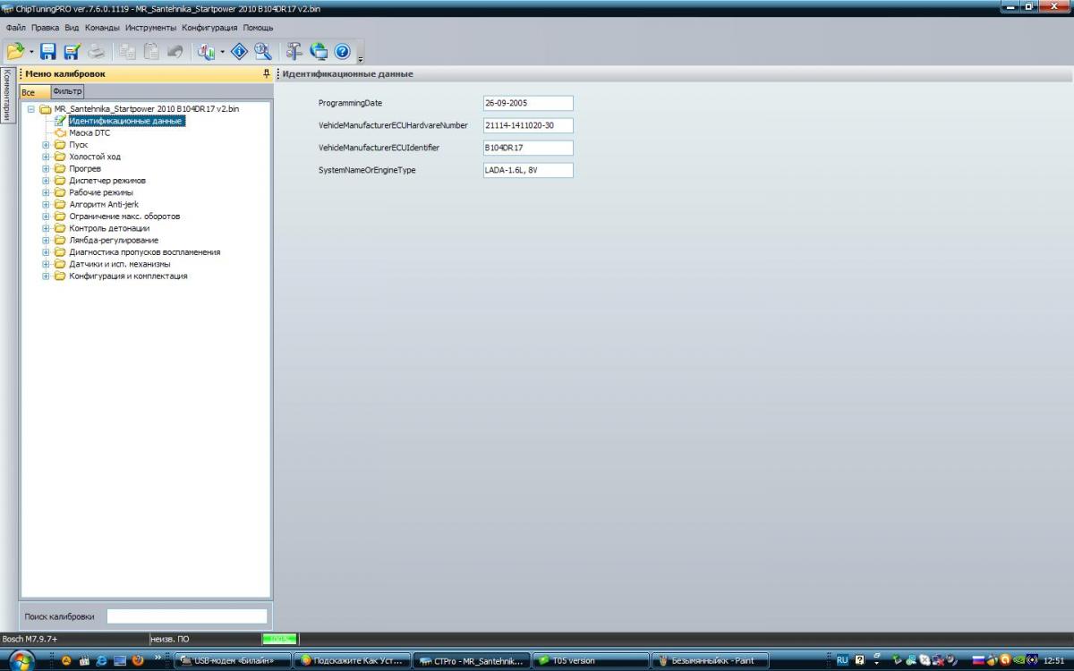

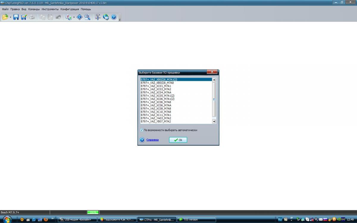

Pavel_4uv Опубликовано 5 июля, 2012 Поделиться Опубликовано 5 июля, 2012 у меня не открывает. в скрине версия СТР, фаил и ошибка. Ссылка на комментарий Поделиться на другие сайты Поделиться
Islam___95 Опубликовано 5 июля, 2012 Автор Поделиться Опубликовано 5 июля, 2012 у меня не открывает. в скрине версия СТР, фаил и ошибка. Ссылка на комментарий Поделиться на другие сайты Поделиться
