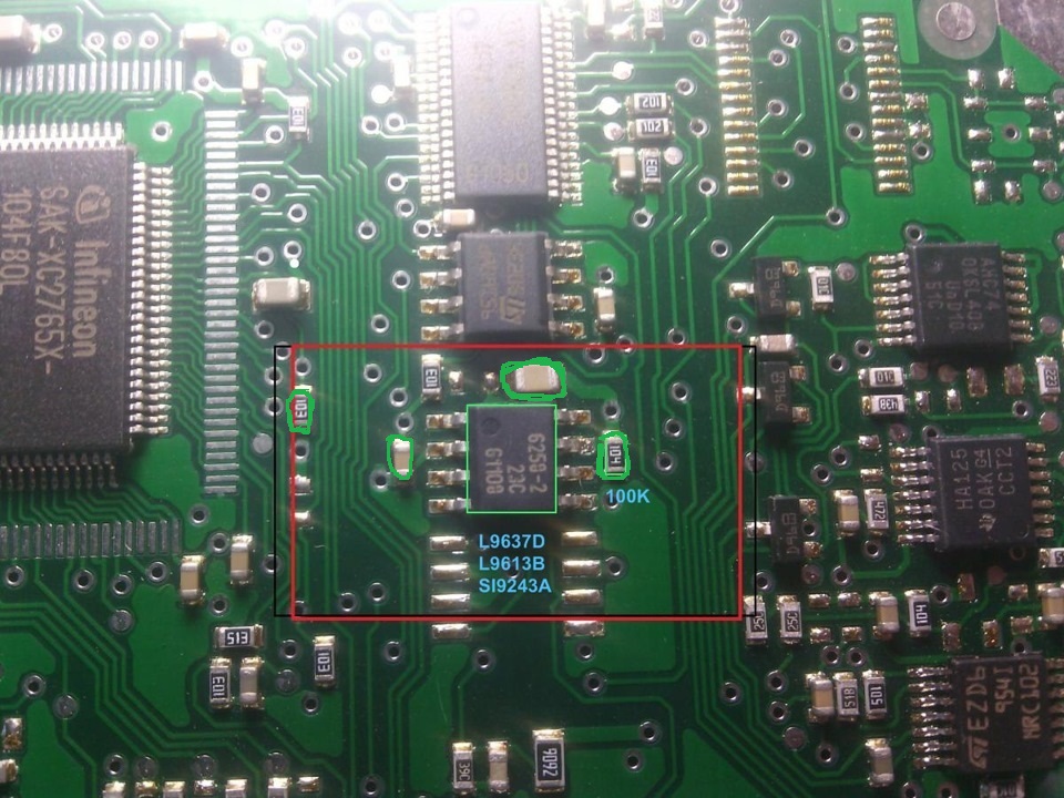

vadima78 Опубликовано 17 августа, 2016 Поделиться Опубликовано 17 августа, 2016 всем привет. подскажите, пож-та, это варистор или что? Ссылка на комментарий Поделиться на другие сайты Поделиться
amir15 Опубликовано 17 августа, 2016 Поделиться Опубликовано 17 августа, 2016 Да это варистор. Ссылка на комментарий Поделиться на другие сайты Поделиться

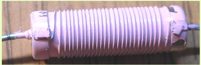

Serga Опубликовано 17 августа, 2016 Поделиться Опубликовано 17 августа, 2016 (изменено) В 17.08.2016 в 15:42, amir15 сказал: Да это варистор. Это обычный резистор,планарного исполнения.0.02 ома. Можно проволку намотать,вместо него.Сколько мотать и диаметр,сейчас уже не помню...На усилителях мощности (звуковых) ,как помню,в двухтактных каскадах,тоже стояли в коллекторах,проволочные(нихром) 0.15-0.33 ома,ограничители по току.Таких нанотехнологий ещё не было при СССР.))) Изменено 17 августа, 2016 пользователем Serga Ссылка на комментарий Поделиться на другие сайты Поделиться
Serga Опубликовано 17 августа, 2016 Поделиться Опубликовано 17 августа, 2016 (изменено) Вот такие стояли))) Изменено 17 августа, 2016 пользователем Serga Ссылка на комментарий Поделиться на другие сайты Поделиться
amir15 Опубликовано 17 августа, 2016 Поделиться Опубликовано 17 августа, 2016 Сергей, вы сами проверте на блоке то-что указывает стрелка, это обыкновенный варистор. Ссылка на комментарий Поделиться на другие сайты Поделиться
Serga Опубликовано 17 августа, 2016 Поделиться Опубликовано 17 августа, 2016 (изменено) В 17.08.2016 в 16:43, amir15 сказал: Сергей, вы сами проверте на блоке то-что указывает стрелка, это обыкновенный варистор. Посмотрел картинку.На что указывает стрелка,это конечно же варистор,кто спорит то? По моему тема о другом..не? Не внял сначала,о чём спрашивал,товарищ выше... Изменено 17 августа, 2016 пользователем Serga Ссылка на комментарий Поделиться на другие сайты Поделиться
vadima78 Опубликовано 18 августа, 2016 Поделиться Опубликовано 18 августа, 2016 спасибо всем кто ответил. еще такой вопрос к знающим. в чем отличия/как отличить м74 и м74can. в частности интересует какой именно блок на картинке выше Ссылка на комментарий Поделиться на другие сайты Поделиться
Serga Опубликовано 18 августа, 2016 Поделиться Опубликовано 18 августа, 2016 (изменено) В 18.08.2016 в 08:18, vadima78 сказал: спасибо всем кто ответил. еще такой вопрос к знающим. в чем отличия/как отличить м74 и м74can. в частности интересует какой именно блок на картинке выше Под еепромкой на плате,отсутствует микросхема к-линии,с обвязкой.(обведена на картинке).Присутствует CAN трансивер,следовательно блок САN. Изменено 18 августа, 2016 пользователем Serga Ссылка на комментарий Поделиться на другие сайты Поделиться
vadima78 Опубликовано 18 августа, 2016 Поделиться Опубликовано 18 августа, 2016 В 18.08.2016 в 09:27, Serga сказал: Под еепромкой на плате,отсутствует микросхема к-линии,с обвязкой.(обведена на картинке).Присутствует CAN трансивер,следовательно блок САN. огромное спасибо Ссылка на комментарий Поделиться на другие сайты Поделиться
