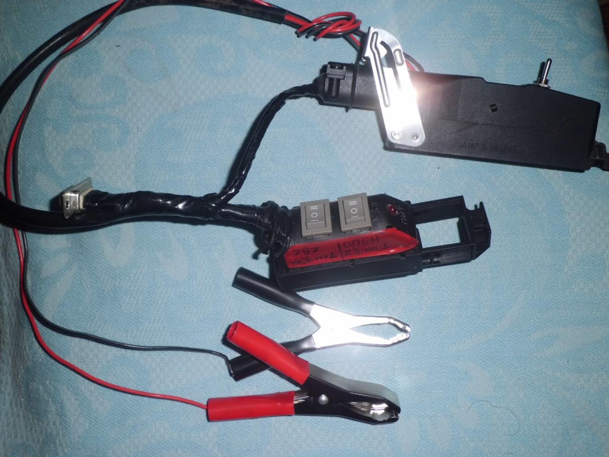

gonta Опубликовано 17 февраля, 2013 Поделиться Опубликовано 17 февраля, 2013 (изменено) Разъёмы на том же трейде не проблемма заказать. Только цена не очень гуманная! Покупной обойдется в 700р, самодельный на транзисторах в 200р. Я тут с проблемой столкнулся, хотел сделать путевый программатор для ЭБУ 55пин(не охота проводочками тыкать), адаптер есть покупной, а вот разъем к ЭБУ не нашел в городке ни в магазинах, ни у электриков-диагностов. Неужели в городе разборок нет?Целиком косу взять-и разъемы всевозможные на запас будут.Я взял две косы-отдал 1.5 рубля, одну с 55 пин, вторую с 81 пин.Потом за вечер сколхозил вот такой девайс. Изменено 17 февраля, 2013 пользователем gonta Ссылка на комментарий Поделиться на другие сайты Поделиться
SkaSV Опубликовано 17 февраля, 2013 Поделиться Опубликовано 17 февраля, 2013 Только цена не очень гуманная! Неужели в городе разборок нет?Целиком косу взять-и разъемы всевозможные на запас будут.Я взял две косы-отдал 1.5 рубля, одну с 55 пин, вторую с 81 пин.Потом за вечер сколхозил вот такой девайс. Вот у нас в Самаре тоже найти пустые 81 и 55 пиновые сложно, нашли только на рынке с б\у авто. В интернете люди заказывают, но ждать надо. Я тоже собрал проверенную схему от Олега Браткова, но стоимость вышла около 500-600р, уже не помню. Ссылка на комментарий Поделиться на другие сайты Поделиться
Klassikovod Опубликовано 17 февраля, 2013 Поделиться Опубликовано 17 февраля, 2013 Не хотите колхозить. На трейде ,я ссылку давал в предыдущем своем посте, там готовый шнур 55+81 за 1500. Берите ,делайте. Кто хочет тот находит возможности. У нас на рынке в разобранном виде каждый разъем стоит порядка 650 руб ( сколько контактов вкладывают не помню,но на программатор точно хватит,цену можно сбавить чуть за счет убрать контакты лишние по 10 руб каждый) gonta! А проводов питания хватает? Я себе так метра три в запас пустил на акб кинуть. Ну в смысле если не снимая блока прошить на месте. Ссылка на комментарий Поделиться на другие сайты Поделиться
gonta Опубликовано 17 февраля, 2013 Поделиться Опубликовано 17 февраля, 2013 А проводов питания хватает? Предпочитаю на столе работать.На машине-только Газели.Заклепку лень снимать. Ссылка на комментарий Поделиться на другие сайты Поделиться
