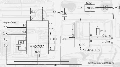

angtar Опубликовано 28 марта, 2013 Поделиться Опубликовано 28 марта, 2013 (изменено) но у меня не получается сделать пару max232+l9637 , чего никак не ожидал , а оказывается-сложно , у меня во всяком случае не получилось а что там сложного? вот схема на Si9243, меняешь её на 9637 и вперед... почитай здесь... Изменено 28 марта, 2013 пользователем angtar Ссылка на комментарий Поделиться на другие сайты Поделиться
