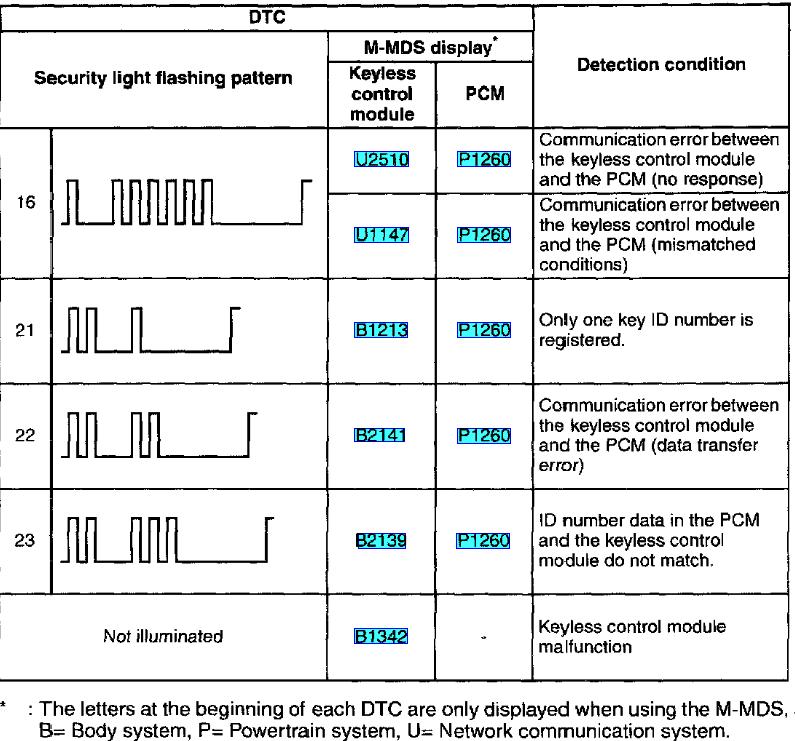

mi-di-ya Опубликовано 10 декабря, 2012 Поделиться Опубликовано 10 декабря, 2012 запрос еще актуален , дамп заваленый с приборки и нормальный мотора , вычитал кар-прогом ключ 7ec0 0080 9861 5020 91f1пересчитал его в тирис: 7e03 0001 1986 0a04 898f синхронизацию нашел d211 3273 7421 3074 (мотор), а панели 3074 7421 3272 d211 но судя по форумам есть контролька ее пересчитать и не могу mazda cx-7 ecu 93c66 (2.3 dis turbo).rar cx-7 93c66(71525).rar Ссылка на комментарий Поделиться на другие сайты Поделиться
mi-di-ya Опубликовано 11 декабря, 2012 Поделиться Опубликовано 11 декабря, 2012 ребята подскажите или по возможности подправьте синхру , в панель положил новые ключи (прописались нормально), но после включения зажигания индикатор иммо выдает ошибку 23 ecu+dash 11.12.12.rar Ссылка на комментарий Поделиться на другие сайты Поделиться
Slavik k Опубликовано 12 декабря, 2012 Поделиться Опубликовано 12 декабря, 2012 23 - синхронизация эбу и иммо Ссылка на комментарий Поделиться на другие сайты Поделиться

roverabaddon Опубликовано 24 сентября, 2014 Поделиться Опубликовано 24 сентября, 2014 дабы не плодить темы спрошу тут-же, может ли кто-нибудь глянуть дампы, машина не определяет один из ключей а со вторым отмаргивает код 22. Железо всё впорядке. Ссылка на комментарий Поделиться на другие сайты Поделиться

emz Опубликовано 2 октября, 2014 Поделиться Опубликовано 2 октября, 2014 ошибка 22 это же вроде по комуникации ..между блоками а не синхра.. Ссылка на комментарий Поделиться на другие сайты Поделиться
