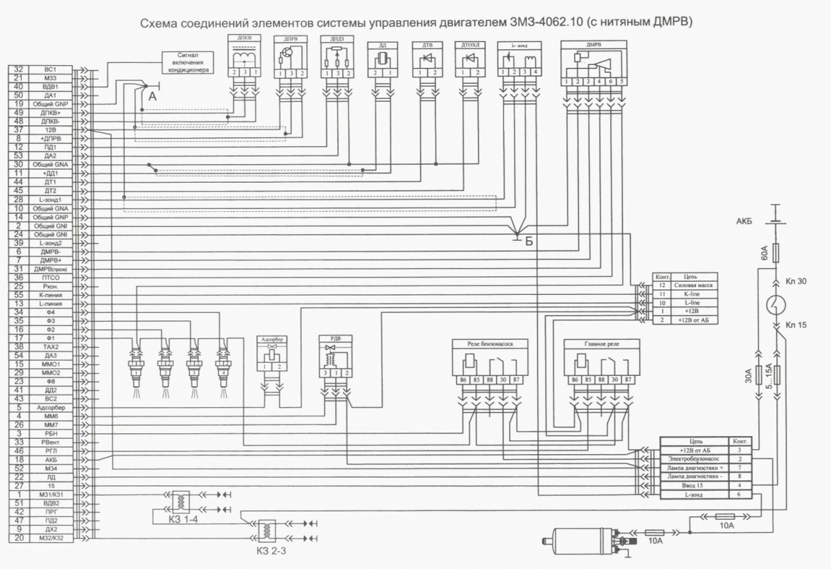

cxem Опубликовано 29 марта, 2013 Автор Поделиться Опубликовано 29 марта, 2013 Оборудование: 1. ЭБУ МИКАС-7 2. Адаптор K-line (лучше под COM-порт) 3. Компьютер ПК или ноутбук (лучше под COM-порт) 4. Блок питания +12v или аккумулятор Программы: 1_Combi_218_protivo - для прошивания 2_Motor-tester - для диагностики для прошивания: подключаете ЭБУ по приведенной схеме, включаете выключатель S2, ждете 3 - 5 секунд, включаете S1 и запускаете программу Combi_218_protivo Ссылка на комментарий Поделиться на другие сайты Поделиться

Tima182 Опубликовано 24 сентября, 2013 Поделиться Опубликовано 24 сентября, 2013 По схеме 19 нога -акб, мне для микас 241 соеденить 6 ногу соеденить с -акб? Ссылка на комментарий Поделиться на другие сайты Поделиться

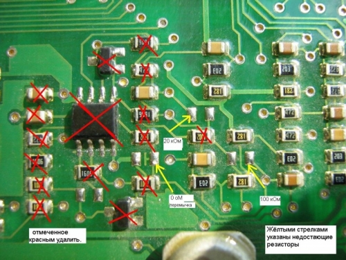

cxem Опубликовано 25 сентября, 2013 Автор Поделиться Опубликовано 25 сентября, 2013 Tima182 6-нога к прошивке ЭБУ никакого отношения не имеет. У вас проблема с ДМРВ. Смотрите схемы подключения ДМРВ к ЭБУ. Доработка ЭБУ под плёнку. Ссылка на комментарий Поделиться на другие сайты Поделиться
Tima182 Опубликовано 25 сентября, 2013 Поделиться Опубликовано 25 сентября, 2013 (изменено) Я читал что нужно подходящее ПО для ЭБУ, и у ДМРВ пленочного соеденить 1-й с 4-м выводом. Или паять ЭБУ надо? И шить с любыи пленочным ДМРВ, и не надо замыкать 2 контака на ДМРВ? Стандартный ЭБУ под пленочный ДМРВ, с проводкой все хорошо. После прошивки пленочного эбу, выпаять лишние и впаять не достающие детали, все? Мой то Микас вы знаете. в конце 01. Изменено 25 сентября, 2013 пользователем Tima182 Ссылка на комментарий Поделиться на другие сайты Поделиться
cxem Опубликовано 25 сентября, 2013 Автор Поделиться Опубликовано 25 сентября, 2013 Прошейте свой ЭБУ(E0000541-нитка) прошивкой E0000580-плёнка. Подключите ДМРВ-плёнка, проверьте на 6-ноге ЭБУ массу. Если масса не появилась, то замкнуть контакты 1-й с 4-м ДМРВ-плёнка. Ссылка на комментарий Поделиться на другие сайты Поделиться
Tima182 Опубликовано 25 сентября, 2013 Поделиться Опубликовано 25 сентября, 2013 Большое спасибо. Уточнил про машину, оказывается евро 2, салон крайслер, газ 105, старый эбу VS 5.6, машина с катализатором. Приступаю к переделке эбу, выпаивая лишнее, кстати надо ли менять микросхему? Можно ли прошить если эбу перепаять? Ссылка на комментарий Поделиться на другие сайты Поделиться
Tima182 Опубликовано 26 сентября, 2013 Поделиться Опубликовано 26 сентября, 2013 Я уже доработал микас 01 под пленку. Осталось прошить. И настроить флаг машины. Ссылка на комментарий Поделиться на другие сайты Поделиться

gonta Опубликовано 30 сентября, 2013 Поделиться Опубликовано 30 сентября, 2013 (изменено) Возьмите халявный Винфлеш.Подключите ЭБУ согласно распина: 19 контакт ЭБУ - Масса 55 контакт ЭБУ - К-Лайн 27 контакт ЭБУ - Включение зажигания (+12В) 18 контакт ЭБУ - Неотключаемое питание (+12В) 42 контакт ЭБУ - Разрешение программирования (+12В) 37 контакт ЭБУ - Питание от главного реле (+12В) И шейте на здоровье! А комбиком 2.18 только людей смешить! Изменено 30 сентября, 2013 пользователем gonta Ссылка на комментарий Поделиться на другие сайты Поделиться
