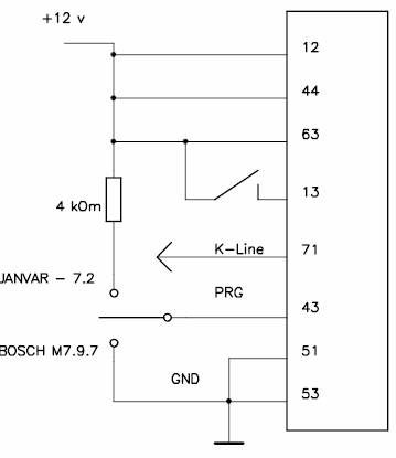

ковчег Опубликовано 29 ноября, 2013 Поделиться Опубликовано 29 ноября, 2013 (изменено) не могу прошить эбу нет связи с контролером по этой схеме виндос 7 прога комби2,18 Изменено 29 ноября, 2013 пользователем ковчег Ссылка на комментарий Поделиться на другие сайты Поделиться
volam Опубликовано 29 ноября, 2013 Поделиться Опубликовано 29 ноября, 2013 (изменено) КОВЧЕГ. Что то схемка по моему не та! Вряд ли через Win 7 соединишься!!! XP только! Попробуй в VirualPC. Изменено 29 ноября, 2013 пользователем volam Ссылка на комментарий Поделиться на другие сайты Поделиться
ковчег Опубликовано 30 ноября, 2013 Поделиться Опубликовано 30 ноября, 2013 косяк нашел надо вместо 47 надо на 42 он все равно нет ответа от контролера Ссылка на комментарий Поделиться на другие сайты Поделиться
gonta Опубликовано 30 ноября, 2013 Поделиться Опубликовано 30 ноября, 2013 Для тех кто в танке: 19 контакт ЭБУ - Масса 55 контакт ЭБУ - К-Лайн 27 контакт ЭБУ - Включение зажигания (+12В) 18 контакт ЭБУ - Неотключаемое питание (+12В) 42 контакт ЭБУ - Разрешение программирования (+12В) 37 контакт ЭБУ - Питание от главного реле (+12В) Парни, ну сколько можно то?! В 29.11.2013 в 19:15, volam сказал: КОВЧЕГ. Что то схемка по моему не та! Вряд ли через Win 7 соединишься!!! XP только! Попробуй в VirualPC. Его интересует Микас 7 а не другие ЭБУ. А комбик этот вообще нах не нужен! Ссылка на комментарий Поделиться на другие сайты Поделиться
ковчег Опубликовано 1 декабря, 2013 Поделиться Опубликовано 1 декабря, 2013 все прошил кстати комбик и авто тестер 3 спокойно идут на виндос 8 Ссылка на комментарий Поделиться на другие сайты Поделиться
alext1520 Опубликовано 15 декабря, 2013 Поделиться Опубликовано 15 декабря, 2013 (изменено) Здравствуйте, подключил тоже так В 29.11.2013 в 18:40, ковчег сказал: не могу прошить эбу нет связи с контролером по этой схеме виндос 7 прога комби2,18 Читать прошиву не получилось .отя блок на связь вышел,адаптнр VAG,буду пробовать подавать питание на 42 контакт,вопрос в следующем:надо ли подавать питание на 37,на данном блоке пойдёт двухрежимная прошивка дез дороботки блока,шить можно только лиш прошивкой под ПЗУ 338 или другими тоже?Фото с флешку: Изменено 15 декабря, 2013 пользователем alext1520 Ссылка на комментарий Поделиться на другие сайты Поделиться
