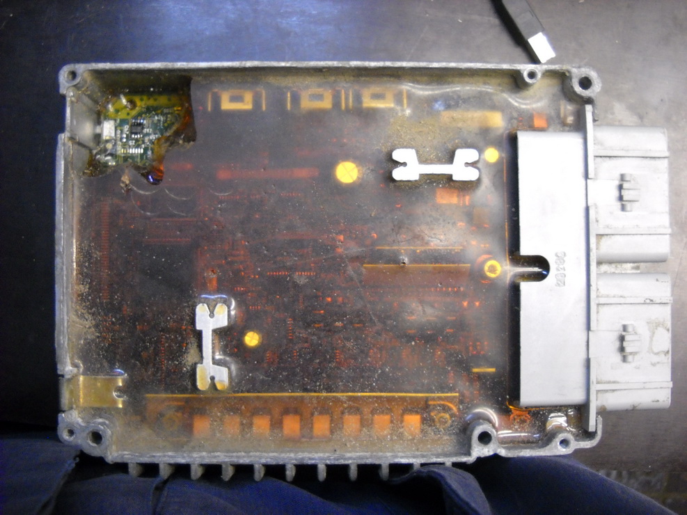

nemez36 Опубликовано 11 июля, 2012 Поделиться Опубликовано 11 июля, 2012 Моторный вскрывал? Что внутри? Кто производитель? Ссылка на комментарий Поделиться на другие сайты Поделиться
zsoul Опубликовано 11 июля, 2012 Автор Поделиться Опубликовано 11 июля, 2012 невскрывал - он залит желеобразной массой .если не знаю где копать то чего лезть .а номер и производителя скину завтра .там большой блок и с боку два одинаковых разьема по 40 пин в каждом .если есть решение -то за мной не заржовеет . Ссылка на комментарий Поделиться на другие сайты Поделиться
dimon9555 Опубликовано 11 июля, 2012 Поделиться Опубликовано 11 июля, 2012 Такой? Ссылка на комментарий Поделиться на другие сайты Поделиться
zsoul Опубликовано 12 июля, 2012 Автор Поделиться Опубликовано 12 июля, 2012 Такой? да именно такой . а что там в углу а ? Ссылка на комментарий Поделиться на другие сайты Поделиться
gals Опубликовано 12 июля, 2012 Поделиться Опубликовано 12 июля, 2012 ST95040(или 25C040), только со своей маркировкой. Ссылка на комментарий Поделиться на другие сайты Поделиться
zsoul Опубликовано 12 июля, 2012 Автор Поделиться Опубликовано 12 июля, 2012 ST95040(или 25C040), только со своей маркировкой. может быть -сниму проверю . а маркировка такая - 632565 ST9801 . а что с дампом то делать ? в натуре прочлась и так и так в обоих случаях дамп одинаков .его и прилагаю . ECU 300m st-95040 orig..rar Ссылка на комментарий Поделиться на другие сайты Поделиться

zsoul Опубликовано 14 июля, 2012 Автор Поделиться Опубликовано 14 июля, 2012 нашел счетчик стартера в моторнике (в первой строке по середине ) скидываю ---авто заводит иглохнет 6 раз потом опять блок.моторника .если у кого есть вариант ОФ беру в долю . Ссылка на комментарий Поделиться на другие сайты Поделиться
www23 Опубликовано 14 июля, 2012 Поделиться Опубликовано 14 июля, 2012 (изменено) нашел счетчик стартера в моторнике (в первой строке по середине ) скидываю ---авто заводит иглохнет 6 раз потом опять блок.моторника .если у кого есть вариант ОФ беру в долю . иммо офф блок эбу от америкоса надо не от европейца ,но лучше постараться сделать по нормальному ,на соседнем форуме ответил Изменено 14 июля, 2012 пользователем www23 Ссылка на комментарий Поделиться на другие сайты Поделиться
