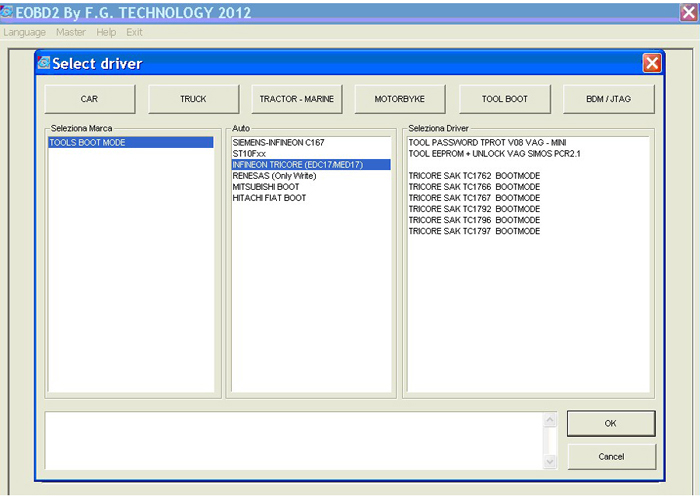

ellecctric Опубликовано 3 февраля, 2013 Поделиться Опубликовано 3 февраля, 2013 Пока есть такая вот фотка Ссылка на комментарий Поделиться на другие сайты Поделиться

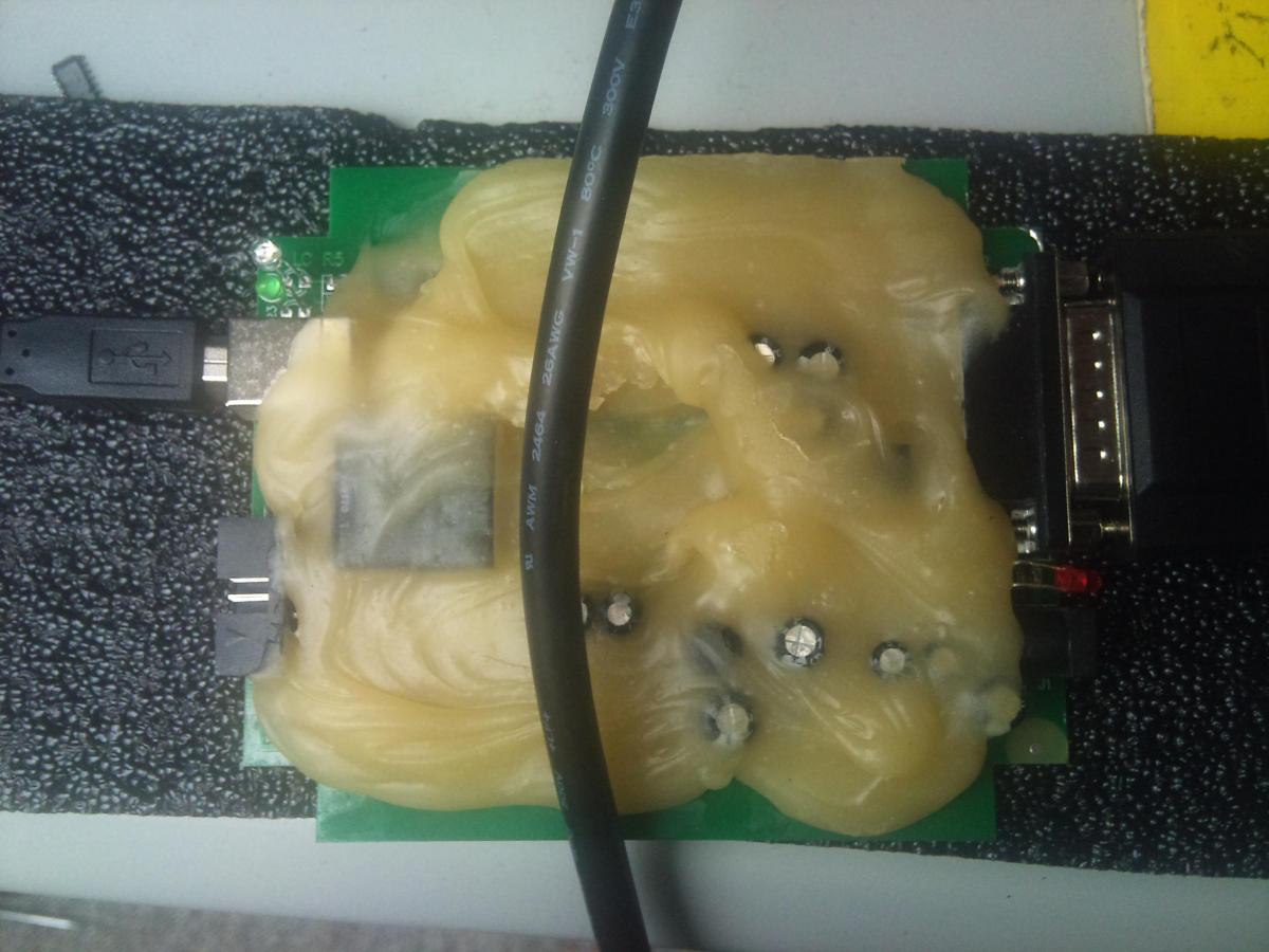

8k65m Опубликовано 6 февраля, 2013 Поделиться Опубликовано 6 февраля, 2013 Кроме 2-х резисторов добавился шлейф для JTAG Renesas, а также новый софт...Написал своему чинцу, жду подробного ответа Фото "внутренностей" V53 Ссылка на комментарий Поделиться на другие сайты Поделиться
NS555 Опубликовано 6 февраля, 2013 Поделиться Опубликовано 6 февраля, 2013 не очень аппетитно выглядит, в плане ремонта Ссылка на комментарий Поделиться на другие сайты Поделиться
