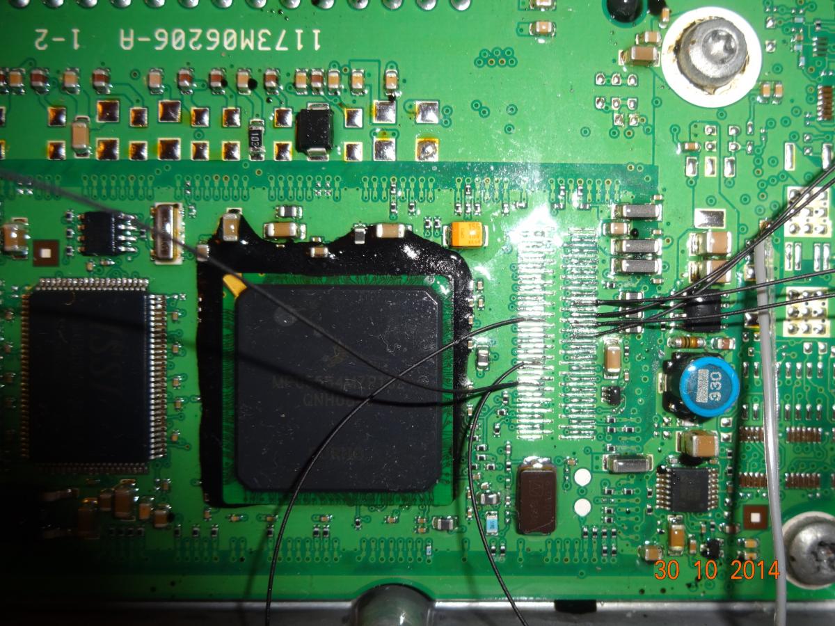

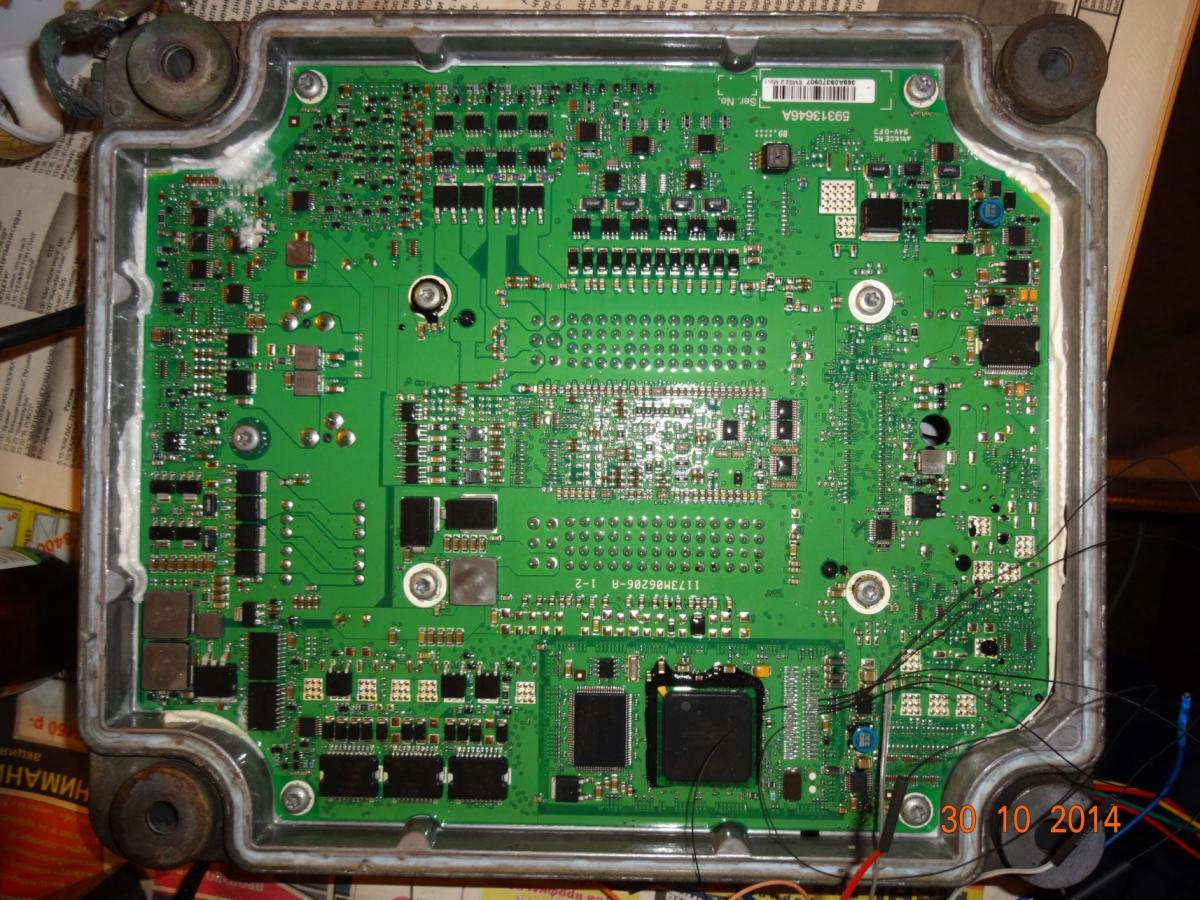

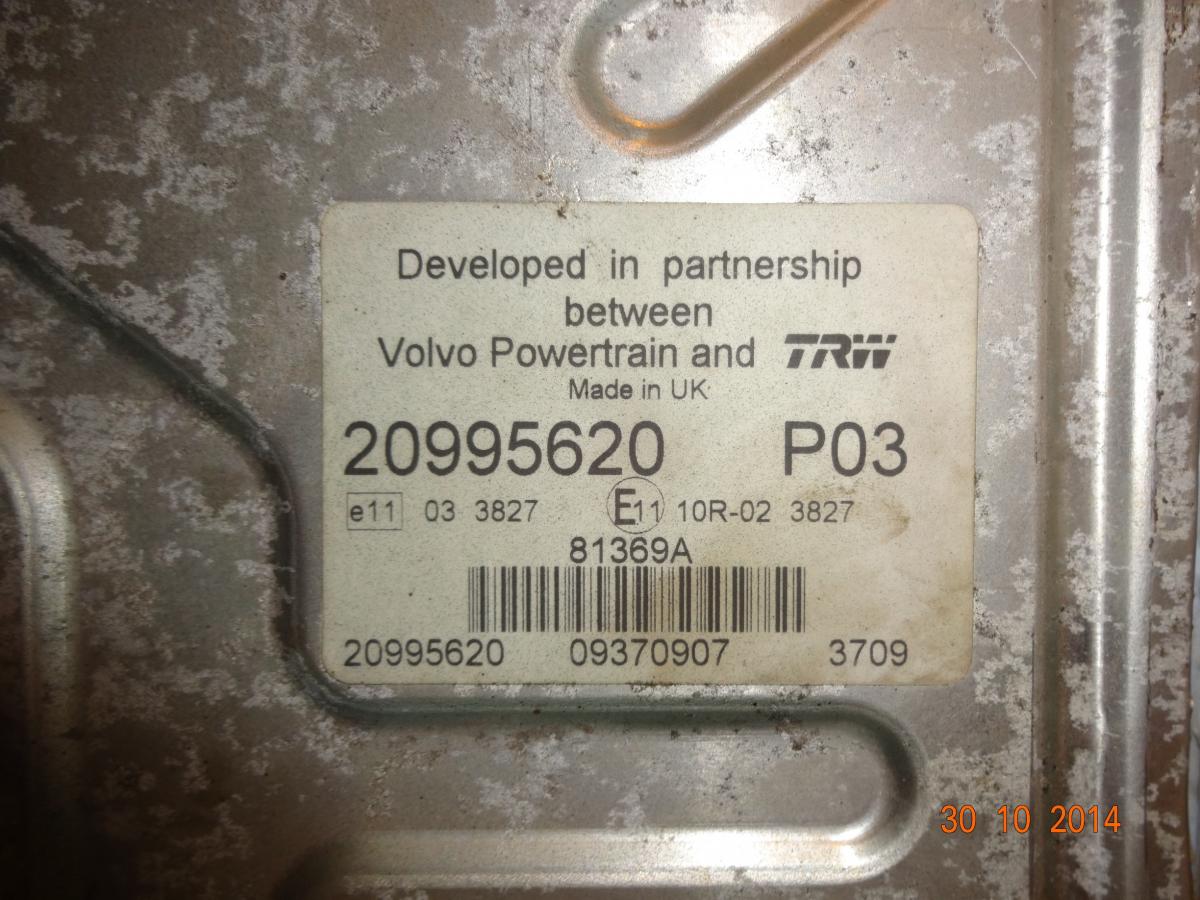

VladislavG Опубликовано 30 октября, 2014 Поделиться Опубликовано 30 октября, 2014 попал на мой стол блок с volvo fh12, trw ems2.2 процессор mpc5554. чинский к-таг не смог его читать протокол 246, зато галетта в53 j-tag mpc отдала прошивку 2мб. есть у кого-нить опыт записи этого блока? фото прилагаю Ссылка на комментарий Поделиться на другие сайты Поделиться
