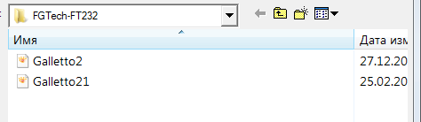

Loki_7 Опубликовано 2 ноября, 2014 Поделиться Опубликовано 2 ноября, 2014 драйвер ставишь из папки FGTech fgtech_new_driver Ссылка на комментарий Поделиться на другие сайты Поделиться

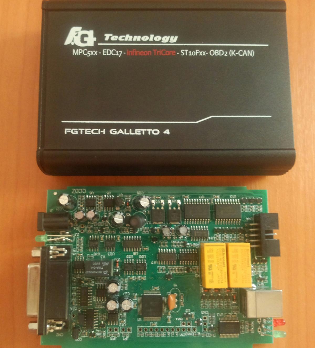

Shep Опубликовано 6 ноября, 2014 Поделиться Опубликовано 6 ноября, 2014 китайцы с размером платы промахнулись на пару мм теперь в корпус не влазит плата. ... подложили резиночку уплотнительную, приорал! Ссылка на комментарий Поделиться на другие сайты Поделиться

Anmed Опубликовано 9 ноября, 2014 Поделиться Опубликовано 9 ноября, 2014 У кого слетела прошивка FTDI о причинах читайте тут http://habrahabr.ru/post/241001/ Лабуда, это вообще не при чем в данном случае. Зачем нужно обновлять дрова китайской поддельной галетты на официальном сайте фтди? Это такая фича для любителей экстрима? Просто у фтди есть ранее недокументированная функция (точнее закрытая в мпроге) по перезаписи вида и пида. Так забейте на устаревший мпрог и пользуйтесь новым фтпрогом, скачанным с сайта фтди, будет вам счастье и рабочая галетта в любое время дня и ночи - фтпрог позволяет сделать с чипом то, что в мпроге закрыто. На крайний случай можно купить и поменять эрэльку, но я не встречал, чтобы не шились. Поддельные или нет - все шьется и все работает с правильными дровами, а не свежеобновленными с оффсайта фтди. Ссылка на комментарий Поделиться на другие сайты Поделиться
