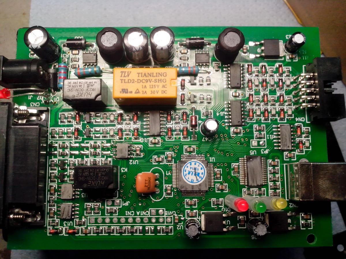

davig Опубликовано 14 ноября, 2014 Поделиться Опубликовано 14 ноября, 2014 (изменено) Здравствуйте - покупал Galletto 2 V52(Китай). Фото платы ниже. Кто сможет меня толково проконсультировать по нему (желательно в личку, дабы не засирать тему)? Нужен для чтения блоков с Tricore. Установить не получается. Буду очень признателен. Спасибо. Изменено 14 ноября, 2014 пользователем davig Ссылка на комментарий Поделиться на другие сайты Поделиться

Vitaliy7 Опубликовано 18 ноября, 2014 Поделиться Опубликовано 18 ноября, 2014 В 02.11.2014 в 20:10, lex202 сказал: привет все . проблема такая . при попытках установить софт . версия 53 . перестал определятся как fg tech . определяется как usb serial .. прошить не получается . горят желтый и зеленый светодиод . может есть у кого опыт поднять ее . привет все . проблема такая . при попытках установить софт . версия 53 . перестал определятся как fg tech . определяется как usb serial .. прошить не получается . горят желтый и зеленый светодиод . может есть у кого опыт поднять ее да забыл написать он клон китай такая-же проблема полгода лежал, решил ещё разок установить.... оба светодиода горят и всё! китай, v53, шёл как galletto 2 master (на корпусе galletto3) , вот фото платы Ссылка на комментарий Поделиться на другие сайты Поделиться

Костян1986 Опубликовано 22 ноября, 2014 Поделиться Опубликовано 22 ноября, 2014 Не было питания cor power vdd (1.8) 17,49 vdd(3,3)23,43,51 vss ground 6,18,25,42,50 немого наклонилась в бок катушка L4 видимо при переносе повредил, у этой катушки контактные ноги еле держатся в пластике и провод тонким сечением оторвался.А dll не был найден mcafe его блокирует причем с не давних пор как я понял . Ссылка на комментарий Поделиться на другие сайты Поделиться
