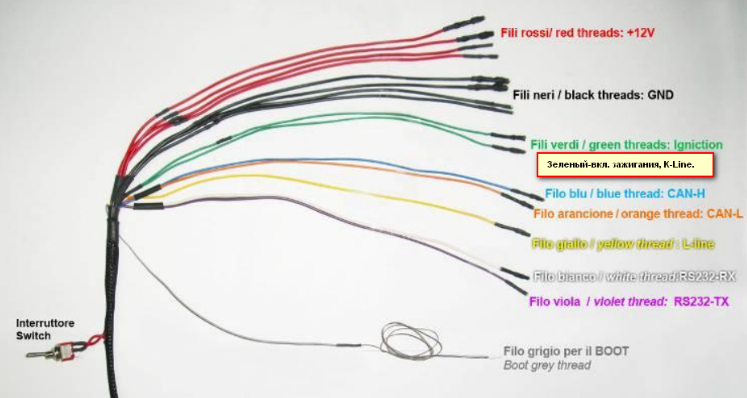

UFO33 Опубликовано 29 декабря, 2014 Поделиться Опубликовано 29 декабря, 2014 подскажите парни какого цвета провод К-линии на галлето54? Ссылка на комментарий Поделиться на другие сайты Поделиться

sav1969 Опубликовано 29 декабря, 2014 Поделиться Опубликовано 29 декабря, 2014 Зеленый. Ссылка на комментарий Поделиться на другие сайты Поделиться

Patriarch Опубликовано 30 декабря, 2014 Поделиться Опубликовано 30 декабря, 2014 В 29.12.2014 в 20:13, чавойто 161 сказал: А зачем гдето в поиске искать, когда все в мануале ПО Галеты есть? проскакивало, что китайцы путали цвет проводов, не совпадал с мануалом. Ссылка на комментарий Поделиться на другие сайты Поделиться
UFO33 Опубликовано 30 декабря, 2014 Поделиться Опубликовано 30 декабря, 2014 В 29.12.2014 в 20:13, чавойто 161 сказал: А зачем гдето в поиске искать, когда все в мануале ПО Галеты есть? В мануале зеленый провод это зажигание,а в мануале подключения к блоку К-линия отмечена цветом которого у меня нет. По этому и возник вопрос,на который очень легко ответить одним лишь словом Ссылка на комментарий Поделиться на другие сайты Поделиться
Виталик 522 Опубликовано 30 декабря, 2014 Поделиться Опубликовано 30 декабря, 2014 для кановых блоков это зажигание,так что все там правильно) Ссылка на комментарий Поделиться на другие сайты Поделиться
