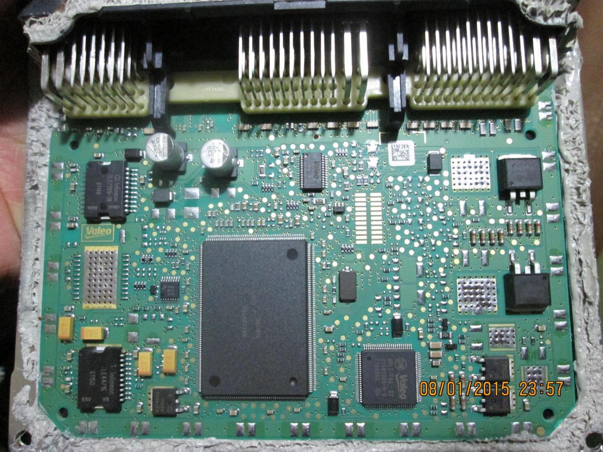

Master911 Опубликовано 8 января, 2015 Поделиться Опубликовано 8 января, 2015 (изменено) В 28.04.2014 в 03:41, Bahrom сказал: Кто спрашивал на счет Valeo v40 уменя китайская флюинса считал и прошил через OBD в легкую без проблем.Собственно из-за них и брал его в основном. а не поделитесь схемой подклчения к Валео V40 протц 7058 машина ехала без зарядки покуда не сел окончательно АКБ. После ремонта генератор и зарядки акб машина не заводиться на диагностику выходит - 29 ошибок и не стираются. Пробовал Алекса флешер Кесс Галета 53 нормально рабочая и доработаная, не может считать флеш, и ЭКУ флешером пробовал Вин считывает а прошиву хрен. Поплыла Флеш теперь хочу залить фулл по AUD а подключения к Галете нет - не поделитесь ли схемой подключения к Галете этого блока? в 53 версии хелпа по ренесасам нету такого блока весь хелп 2 раза пересмотрел и инет перерыл Изменено 8 января, 2015 пользователем Master911 Ссылка на комментарий Поделиться на другие сайты Поделиться

Master911 Опубликовано 8 января, 2015 Поделиться Опубликовано 8 января, 2015 (изменено) В 08.01.2015 в 20:43, Shep сказал: Master911, а что за марка авто? Прости запарился Рено флюенс 2012 год 1.6 16кл бенз у меня есть мануал с К тага как подключиться к нему, но пока К таг китайский тока заказал и не скоро будет делаю тем что под рукой да и странно в пиасини тоже не нашел хелпа к этому блоку если у кого то к пиасини есть хелп был бы благодарен Изменено 8 января, 2015 пользователем Master911 Ссылка на комментарий Поделиться на другие сайты Поделиться
Shep Опубликовано 8 января, 2015 Поделиться Опубликовано 8 января, 2015 в скайп зайди и личку почисть! Ссылка на комментарий Поделиться на другие сайты Поделиться
Master911 Опубликовано 8 января, 2015 Поделиться Опубликовано 8 января, 2015 В 08.01.2015 в 21:16, Shep сказал: в скайп зайди и личку почисть! личку почистил, скайп ставлю, скайп что то глюка поймал сейчас переустановлю Ссылка на комментарий Поделиться на другие сайты Поделиться
