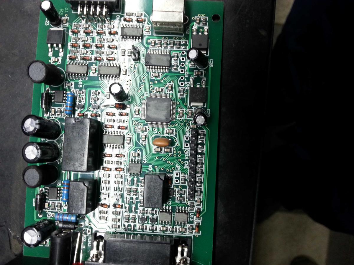

ustasbat Опубликовано 5 марта, 2015 Поделиться Опубликовано 5 марта, 2015 Здравствуйте. Примерно год назад купил галетту 2 с тремя светодиодами. работать не захотела. Закинул на полку. На прошлой неделе достал. Установил софт, дрова и прочее. Перепрошил в ней еепром. Сравнил плату с фотографиями в постах. Впаял пару недостающих диодов. Прибор ожил. при подаче питания в строке вольтажа показывает высокое напряжение примерно вольт 16. потом может опустится до 14.6 . при том что подаётся на прибор 12 вольт. Когда напряжение показывало 14.6 вольт смог по к-линии прочесть VAG EDC 15p+ от шарана. м7.5 от ауди 1.8турбо не прочёл. Больше пока ничего не пробовал. Подскажите кто сталкивался с проблемой неправильной индикации напряжения. Ссылка на комментарий Поделиться на другие сайты Поделиться
