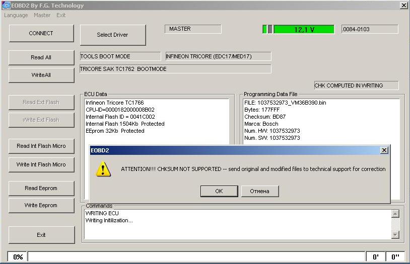

8k65m Опубликовано 11 июня, 2015 Поделиться Опубликовано 11 июня, 2015 В 09.06.2015 в 04:47, yalymka сказал: А ты попробуй так сделать на ме17.9.7 от "буханки" залить так же , потом будешь удивляться почему блок не принимает свою стоковую прошивку обратно . Заливает любую , кроме своей . Galletto 2 китайский клон 48 наоборот, ничего не хочет писать в ме17.9.7 от "буханки", кроме своей собственной прошивки через Write ALL. Сообщает о невозможности посчитать контрольную сумм. Флэшь или ЕЕПРОМ отдельно также не пишет, предлагая отправить файлы. :( Ссылка на комментарий Поделиться на другие сайты Поделиться
molox Опубликовано 11 июня, 2015 Поделиться Опубликовано 11 июня, 2015 В 11.06.2015 в 09:26, 8k65m сказал: Galletto 2 китайский клон 48 наоборот, ничего не хочет писать в ме17.9.7 от "буханки", кроме своей собственной прошивки через Write ALL. Сообщает о невозможности посчитать контрольную сумм. Флэшь или ЕЕПРОМ отдельно также не пишет, предлагая отправить файлы. :( А что тебе мешает подсунуть с уже подсчитанной контролькой? Ссылка на комментарий Поделиться на другие сайты Поделиться
8k65m Опубликовано 11 июня, 2015 Поделиться Опубликовано 11 июня, 2015 Контрольная сумма правильная. Дело в том, что "CHKSUM NOT SUPPORTED", поэтому писат флэш или еепром отказывается. Ссылка на комментарий Поделиться на другие сайты Поделиться
