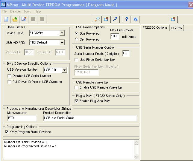

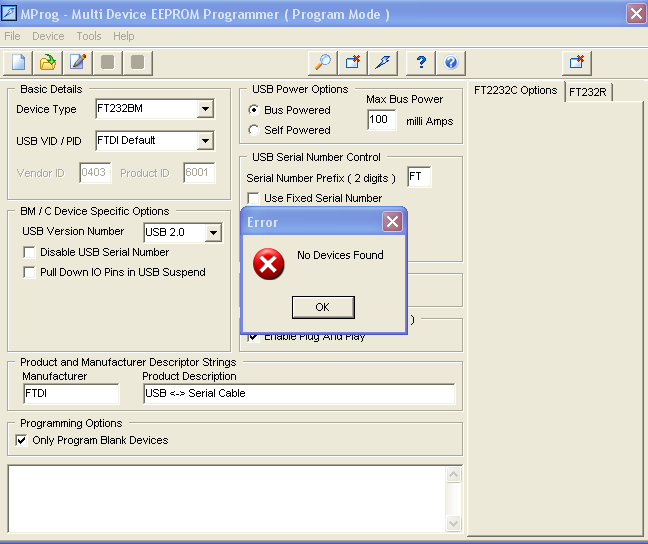

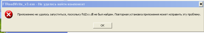

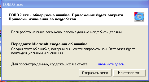

STAS58 Опубликовано 3 июля, 2015 Поделиться Опубликовано 3 июля, 2015 (изменено) Накрылась моя 48 галета служившая мне много лет. причем вся и сразу.... Драйвера ставятся , для уверенности установил на новую ось, но при запуске получаю картинку под номером три и дальше не дело не идет. При попытке пере прошить FDTI имеем картинку под номером четыре, что не хватает dll файла. при попытке пере прошить эпром, галета вроде как видится, но при попытке записи выбрасывает не опознано устройство..Скрины 1 и 2. Есть мысли с чего ей не хватает. Изменено 3 июля, 2015 пользователем STAS58 Ссылка на комментарий Поделиться на другие сайты Поделиться
