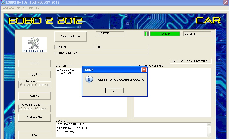

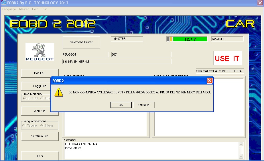

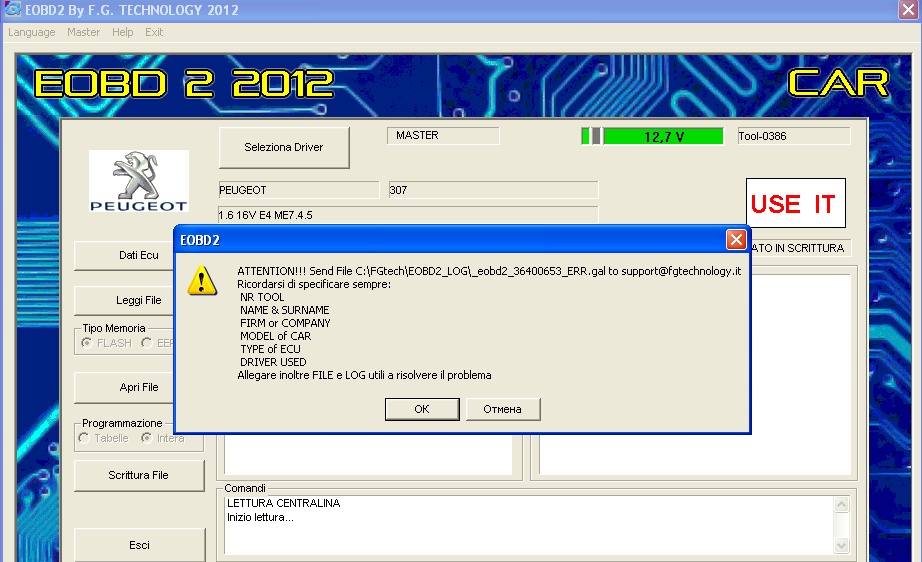

al-31f Опубликовано 22 июля, 2015 Поделиться Опубликовано 22 июля, 2015 При попытке прочитать peugeot 307 bosch 7.4.5 вылезли такие ошибки, подскажите почему? Ссылка на комментарий Поделиться на другие сайты Поделиться
trauka Опубликовано 22 июля, 2015 Поделиться Опубликовано 22 июля, 2015 ...ну так просит ведь, что бы перекинул к-линию на 32 ногу Ссылка на комментарий Поделиться на другие сайты Поделиться

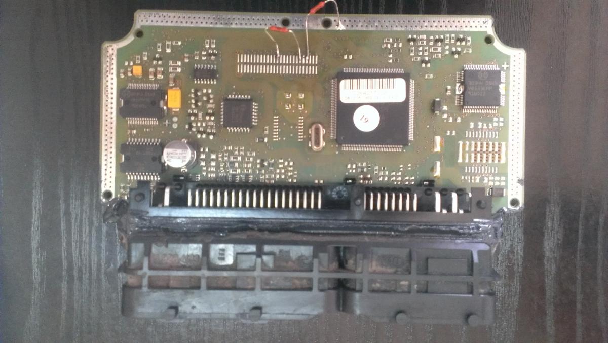

Shep Опубликовано 22 июля, 2015 Поделиться Опубликовано 22 июля, 2015 делайте с разбором блока Ссылка на комментарий Поделиться на другие сайты Поделиться
al-31f Опубликовано 22 июля, 2015 Поделиться Опубликовано 22 июля, 2015 Уже в буте сливается. В 22.07.2015 в 18:35, trauka сказал: ...ну так просит ведь, что бы перекинул к-линию на 32 ногу Это как? Что-то не догоняю Ссылка на комментарий Поделиться на другие сайты Поделиться
dimosauto Опубликовано 23 июля, 2015 Поделиться Опубликовано 23 июля, 2015 Всем привет. Peugeot 107 - блок моторного - BOSCH ME7.9.5 не могу прочесть Галетой на столе делаю всё по мануалу Кто имел опыт раскажите пожалуста ! В 23.07.2015 в 11:22, dimosauto сказал: Всем привет. Peugeot 107 - блок моторного - BOSCH ME7.9.5 не могу прочесть Галетой на столе делаю всё по мануалу Кто имел опыт раскажите пожалуста ! фото Ссылка на комментарий Поделиться на другие сайты Поделиться
Виталик 522 Опубликовано 23 июля, 2015 Поделиться Опубликовано 23 июля, 2015 комбиком прочитай или чиплодырем Ссылка на комментарий Поделиться на другие сайты Поделиться

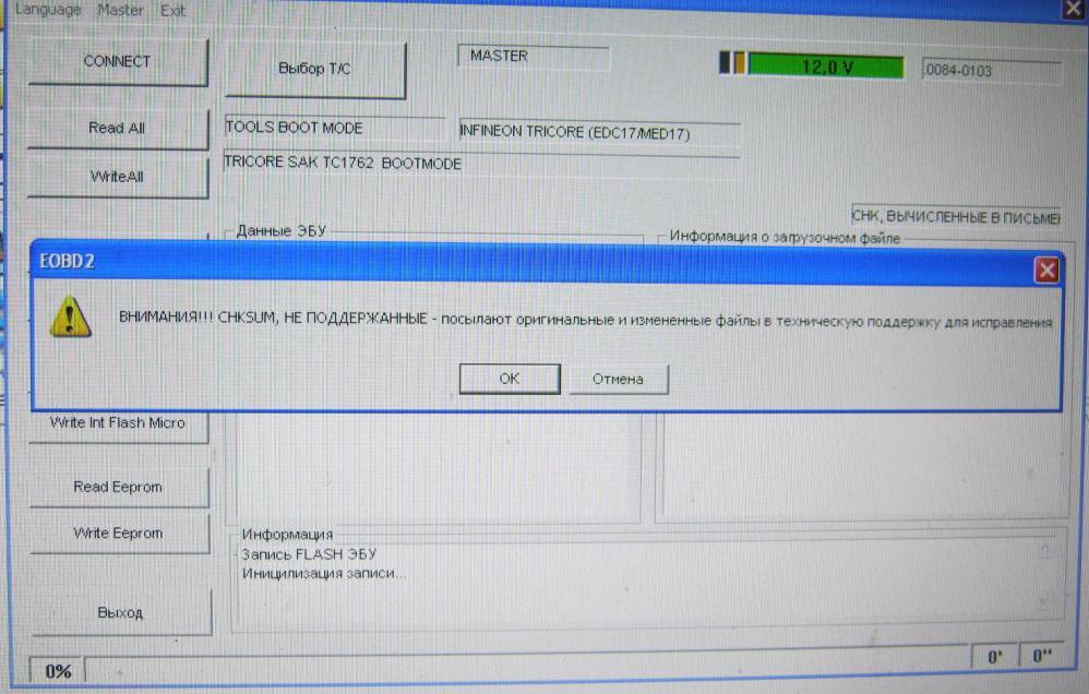

Alex64 Опубликовано 27 июля, 2015 Поделиться Опубликовано 27 июля, 2015 Пытаюсь записать Галетой V53 тюн в МЕ 17.9.7. Не хочет писать. Попробовал записать считаную флеш сток, тоже не пишит. Полную прошивку записала. По адресам 17F00 - 17F70 менял байты из стока в тюн, не пишит. Что подскажите? Как записать? Ссылка на комментарий Поделиться на другие сайты Поделиться
меркул Опубликовано 27 июля, 2015 Поделиться Опубликовано 27 июля, 2015 (изменено) Не помню, есть или нет, как вариант отключить проверку контрольной суммы.На ЧипЛоадере многие не пишет пока галку не уберёшь.Я своей(54й) пробовал, без проблем, прошка от Паулюса.Выключателем только тыркать надо несколько раз.Писать только полный размер. Изменено 27 июля, 2015 пользователем меркул Ссылка на комментарий Поделиться на другие сайты Поделиться
Alex64 Опубликовано 27 июля, 2015 Поделиться Опубликовано 27 июля, 2015 С епромом записалась.. Ссылка на комментарий Поделиться на другие сайты Поделиться
IZGOY Опубликовано 27 июля, 2015 Поделиться Опубликовано 27 июля, 2015 В 27.07.2015 в 08:15, Alex64 сказал: С епромом записалась.. В плане записалась?Сначала ее,а потом карты?Так ? Ссылка на комментарий Поделиться на другие сайты Поделиться
меркул Опубликовано 27 июля, 2015 Поделиться Опубликовано 27 июля, 2015 Да калибровки наверное записать пытался... Ссылка на комментарий Поделиться на другие сайты Поделиться
Alex64 Опубликовано 27 июля, 2015 Поделиться Опубликовано 27 июля, 2015 Склеили флэш с епромом. Ссылка на комментарий Поделиться на другие сайты Поделиться

dimosauto Опубликовано 27 июля, 2015 Поделиться Опубликовано 27 июля, 2015 В 23.07.2015 в 11:34, dimosauto сказал: Всем привет. Peugeot 107 - блок моторного - BOSCH ME7.9.5 не могу прочесть Галетой на столе делаю всё по мануалу Кто имел опыт раскажите пожалуста ! фото Переустановил ПО Галеты и прочитал блок в боот режиме все ок записывать можно как в бут режиме так и через ОБД читать толька в бут режиме на столе за разбором блока . Ссылка на комментарий Поделиться на другие сайты Поделиться
