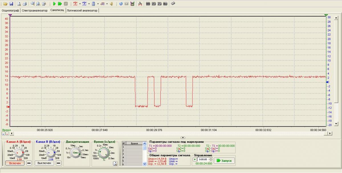

dakar Опубликовано 15 сентября, 2015 Поделиться Опубликовано 15 сентября, 2015 Опробовал на ларгусе , которого ранее прошил первой галей. Иденты не прочла. Сравнил осцилкой импульсы по К-лин . По уровню одинаковые. Осталось только самописцем сравнить. Ссылка на комментарий Поделиться на другие сайты Поделиться

dakar Опубликовано 19 сентября, 2015 Поделиться Опубликовано 19 сентября, 2015 Картинки с выхода разъемов OBD без подключенного эбу.Режим идентификации сириус d32. Может разница в подтягивающих резисторах. Ссылка на комментарий Поделиться на другие сайты Поделиться
