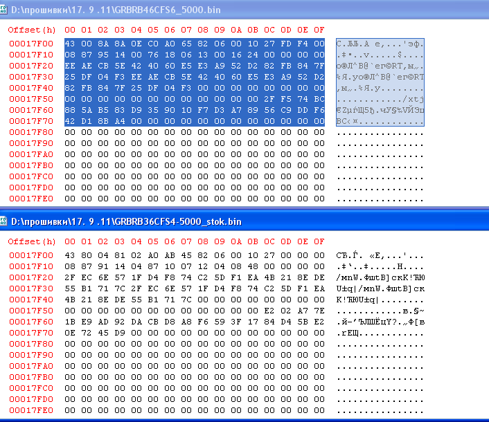

deleks Опубликовано 19 сентября, 2015 Поделиться Опубликовано 19 сентября, 2015 (изменено) Галета V53. Есть блок МЕ 17.9.7, В574DB03. Хотел залить в него прошивку В564СА02, не хочет писАть, ни полную прошивку, ни флэш. Епром пишет. Пробовал менять байты по адресам 17F00-17F70, бесполезно. Неужели никак нельзя записать? Изменено 19 сентября, 2015 пользователем deleks Ссылка на комментарий Поделиться на другие сайты Поделиться
