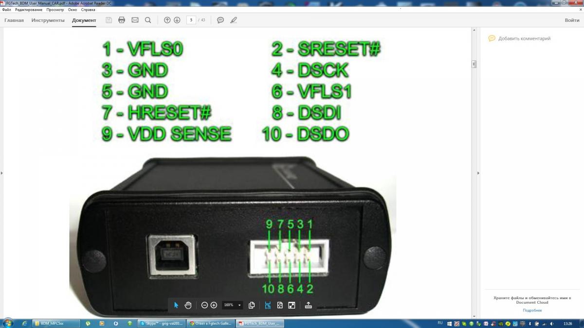

grug-val2014 Опубликовано 8 октября, 2015 Поделиться Опубликовано 8 октября, 2015 Ссылка на комментарий Поделиться на другие сайты Поделиться
Boryan_R Опубликовано 8 октября, 2015 Поделиться Опубликовано 8 октября, 2015 да распиновка разъёма у меня есно есть..тут дело в другом ...именно в MPC55xx, выбираю тот же BDM/JTAG в меню, но проц другой ...все сигналы у гали есть...такое мнение что проц MPC55xx только для рекламы прописан ..типа он есть, а на самом деле нет его..Или всё же кому то повезло и удалось методом волшебства и какой то матери прочитать и записать данный проц? Ссылка на комментарий Поделиться на другие сайты Поделиться
