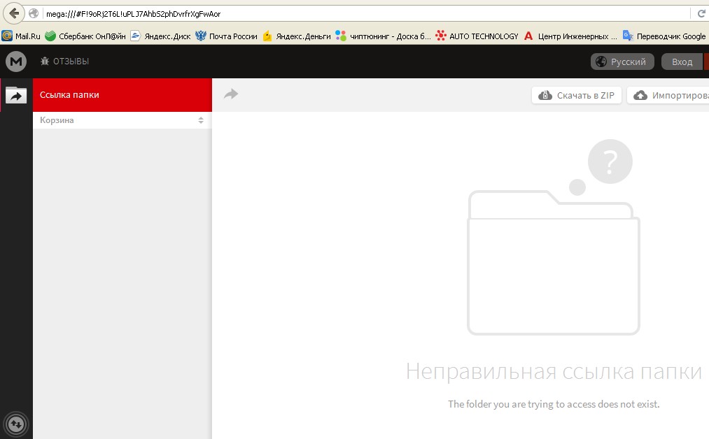

чавойто 161 Опубликовано 21 декабря, 2015 Поделиться Опубликовано 21 декабря, 2015 А это чавойто? GALLETTO%2520COMPLETE%2520FANTOMEL11.txt Ссылка на комментарий Поделиться на другие сайты Поделиться
Maveriq Опубликовано 22 декабря, 2015 Поделиться Опубликовано 22 декабря, 2015 вот-вот...ссылки не работают...как найти fantomel? Ссылка на комментарий Поделиться на другие сайты Поделиться
p-taurus Опубликовано 22 декабря, 2015 Поделиться Опубликовано 22 декабря, 2015 вот выжимка - https://yadi.sk/d/SC1O6QAzkfmK2 в принципе тут есть всё что нужно. Ссылка на комментарий Поделиться на другие сайты Поделиться
Maveriq Опубликовано 22 декабря, 2015 Поделиться Опубликовано 22 декабря, 2015 вот выжимка - https://yadi.sk/d/SC1O6QAzkfmK2 в принципе тут есть всё что нужно. СПС! И это поможет решить вот такую проблему: "EOBD2.exe - обнаружена ошибка. Приложение будет закрыто. Приносим извинения за неудобства"?(у меня Galletto 2 с тремя лампочками. А есть описание, как делать? А то в посте 2957 нет четкого руководства...Чего конкретно зашивать? Ссылка на комментарий Поделиться на другие сайты Поделиться

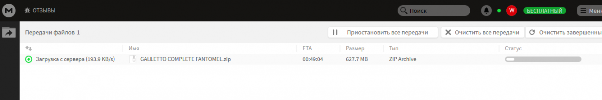

serges Опубликовано 25 декабря, 2015 Поделиться Опубликовано 25 декабря, 2015 вот-вот...ссылки не работают...как найти fantomel? https://mega.nz/#F!9oRj2T6L!uPLJ7AhbS2phDvrfrXgFwA Ссылка на комментарий Поделиться на другие сайты Поделиться
valnatic Опубликовано 25 декабря, 2015 Поделиться Опубликовано 25 декабря, 2015 Архив запоролен, как бы пароль узнать? Ссылка на комментарий Поделиться на другие сайты Поделиться

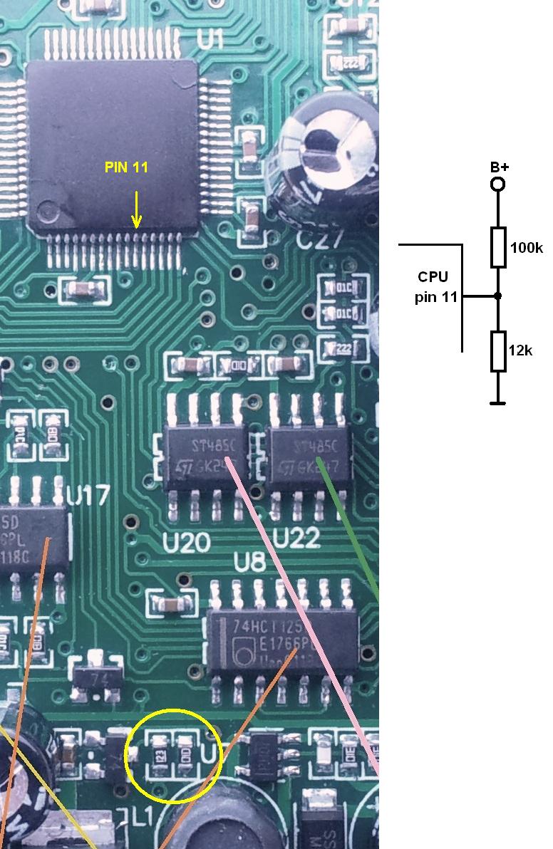

serega090189 Опубликовано 25 декабря, 2015 Поделиться Опубликовано 25 декабря, 2015 доброго времени суток!!имею в наличии пробор галето2,купил с рук но новый(не пользовались),вроде все работает только в последнее время стало напряжение в программе высокое показывать до 20в и прыгает постоянно,хотя читает вроде нормально!!!кто сталкивался ?и второй вопрос можно ли данным девайсом к эбу ланцер 10 подключиться ??? Ссылка на комментарий Поделиться на другие сайты Поделиться
вадимк Опубликовано 26 декабря, 2015 Поделиться Опубликовано 26 декабря, 2015 Вот по напряжению. Ссылка на комментарий Поделиться на другие сайты Поделиться
