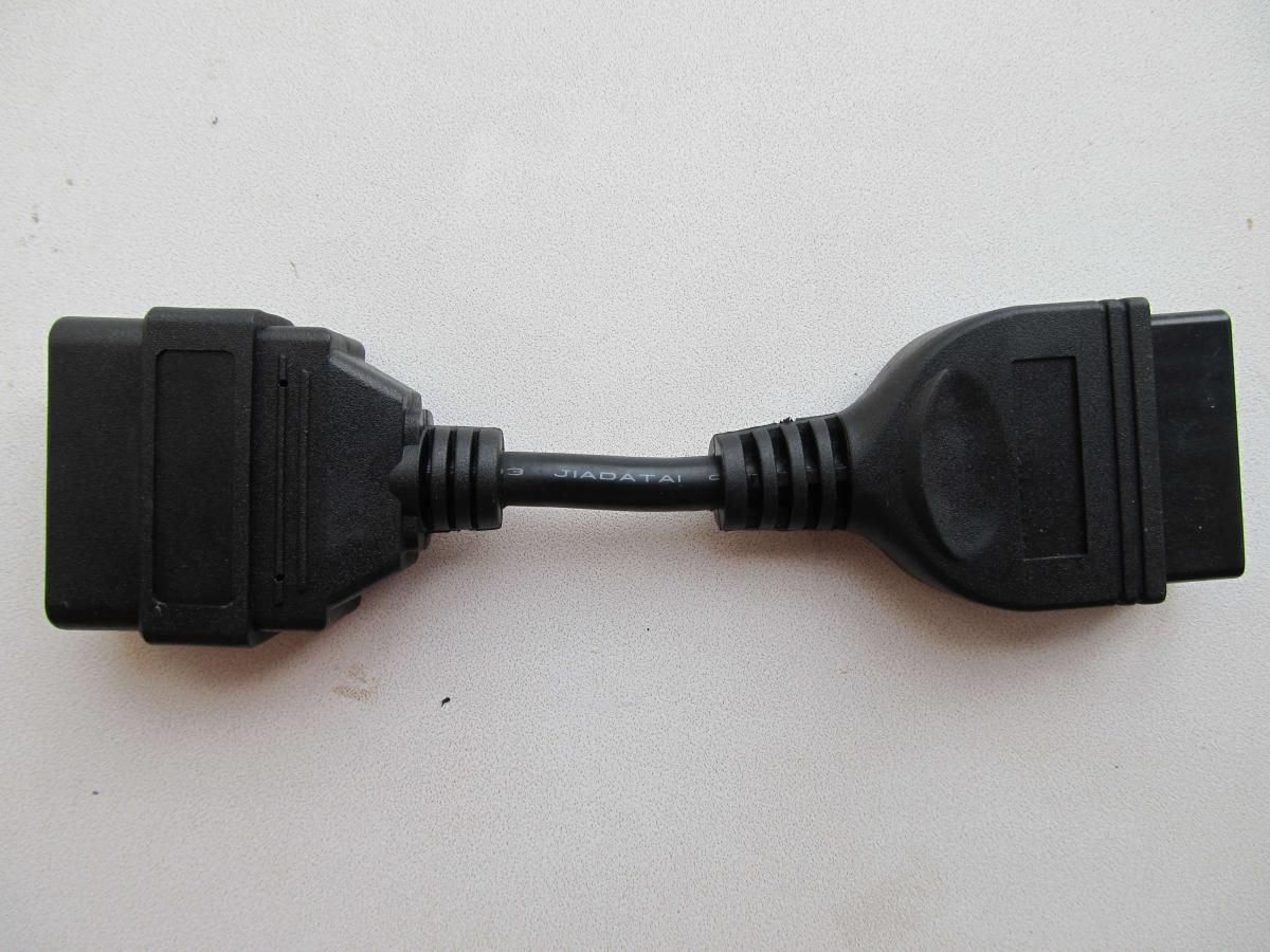

OalikO Опубликовано 21 марта, 2016 Поделиться Опубликовано 21 марта, 2016 Ничем кроме дешевизны, тяжелее разобраться с платой и даже переходника для грузовиков в комплекте нет. Пока вернулся к хорошей V54 в металлическом корпусе. Ссылка на комментарий Поделиться на другие сайты Поделиться
fakk6 Опубликовано 21 марта, 2016 Поделиться Опубликовано 21 марта, 2016 Что вы имеете ввиду, говоря о переходнике, это? Ссылка на комментарий Поделиться на другие сайты Поделиться
Андрей 7777 Опубликовано 21 марта, 2016 Поделиться Опубликовано 21 марта, 2016 Без ЭТОГО воткнув в OBD, убьёте MAX485 Ссылка на комментарий Поделиться на другие сайты Поделиться
fakk6 Опубликовано 21 марта, 2016 Поделиться Опубликовано 21 марта, 2016 (изменено) Шил Sprinter, Vito, Vivaro, Traphik, Т5 и прога везде просит подключить этот переходник, что я и делал. Я не понял по поводу грузовиков и о каком переходнике для них разговор. Изменено 21 марта, 2016 пользователем fakk6 Ссылка на комментарий Поделиться на другие сайты Поделиться
OalikO Опубликовано 21 марта, 2016 Поделиться Опубликовано 21 марта, 2016 В 21.03.2016 в 12:48, fakk6 сказал: Что вы имеете ввиду, говоря о переходнике, это? Это Ссылка на комментарий Поделиться на другие сайты Поделиться
Olegator1968 Опубликовано 21 марта, 2016 Поделиться Опубликовано 21 марта, 2016 В 21.03.2016 в 12:53, Андрей 7777 сказал: Без ЭТОГО воткнув в OBD, убьёте MAX485 Точная информация? Ссылка на комментарий Поделиться на другие сайты Поделиться
Андрей 7777 Опубликовано 21 марта, 2016 Поделиться Опубликовано 21 марта, 2016 (изменено) В 21.03.2016 в 13:09, Olegator1968 сказал: Точная информация? Точнее некуда. До образования дырки в микросхеме или в обеих сразу MAX485ESA+. В самом грустном случае, до подгорания дорожек на плате. Изменено 21 марта, 2016 пользователем Андрей 7777 Ссылка на комментарий Поделиться на другие сайты Поделиться
ser163 Опубликовано 21 марта, 2016 Поделиться Опубликовано 21 марта, 2016 В 21.03.2016 в 13:05, OalikO сказал: Это В 21.03.2016 в 13:12, Андрей 7777 сказал: Точнее некуда. До образования дырки в микросхеме или в обеих сразу MAX485ESA+. В самом грустном случае, до подгорания дорожек на плате. Именно этот переходник Ссылка на комментарий Поделиться на другие сайты Поделиться
Андрей 7777 Опубликовано 21 марта, 2016 Поделиться Опубликовано 21 марта, 2016 В 21.03.2016 в 13:18, ser163 сказал: Именно этот переходник Я писал страшилку относительно этого поста Ссылка на комментарий Поделиться на другие сайты Поделиться
