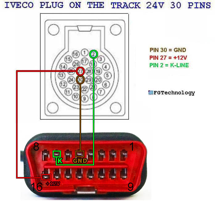

Slava61 Опубликовано 24 марта, 2016 Поделиться Опубликовано 24 марта, 2016 Это Интересно что там внутри? Просится ивеко стралис на прошивку , напрямую галету боязно подключать Ссылка на комментарий Поделиться на другие сайты Поделиться
OalikO Опубликовано 24 марта, 2016 Поделиться Опубликовано 24 марта, 2016 Особо интересного нет ничего. Можно найти описание в мануалах. Это не для Iveco. P.S. Galletto я бы тоже боялся подключать без доработки на 24V, особенно CAN. Ссылка на комментарий Поделиться на другие сайты Поделиться
Slava61 Опубликовано 24 марта, 2016 Поделиться Опубликовано 24 марта, 2016 (изменено) IVECO Stralis 2007 года 30 пиновый разъём . ЭБУ EDC7UC31 в Галете блок заявлен. Картинка из хелпа используется К-линия , только не понятки , в 27 пине разъёма 24 вольта а хелпе как бы 12в. Изменено 24 марта, 2016 пользователем Slava61 Ссылка на комментарий Поделиться на другие сайты Поделиться

Slava61 Опубликовано 24 марта, 2016 Поделиться Опубликовано 24 марта, 2016 (изменено) Смотрел ролик , там именно это ЭБУ делают на столе без разбора галетой как бы ОБД . Напряжением 14-15в . Может есть у вас доказательства обратного, поделитесь , приму к сведению. чтоб не быть голословным https://www.youtube.com/watch?v=rO0RyQKOy6Q Изменено 24 марта, 2016 пользователем Slava61 Ссылка на комментарий Поделиться на другие сайты Поделиться
andreickitin Опубликовано 24 марта, 2016 Поделиться Опубликовано 24 марта, 2016 может и делают но не китайским у меня 2блока EDC 7UC31 оба пробовал не по К-линии не по КАН не в какую не хотят.без вскрытия. Ссылка на комментарий Поделиться на другие сайты Поделиться

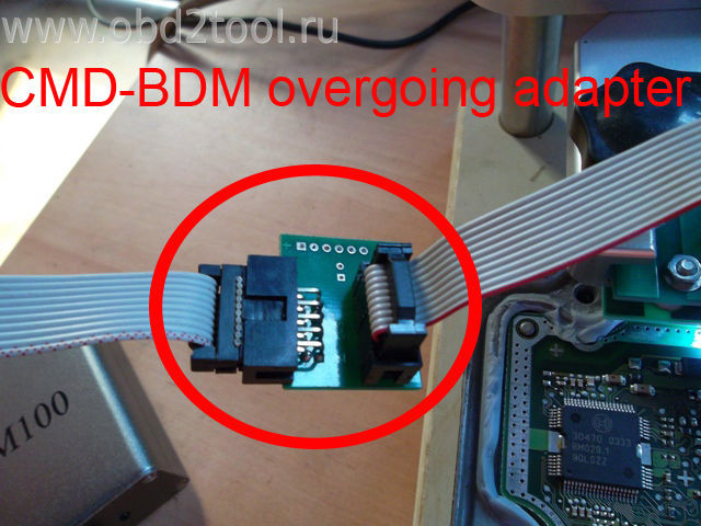

чавойто 161 Опубликовано 25 марта, 2016 Поделиться Опубликовано 25 марта, 2016 (изменено) У меня китайская . Тоже пытался узнать как правильно подключить edc16 fgtech . Форумы на этот вопрос не отвечают. Вот из своего опыта: если так- 1)1 способ.png галетта жалуется на низкое напряжение и как итог закрывается микропрограмма проца, хотя фулл и еепром читаются и пишутся. 2) 2) способ правильный.pngправильный но только с одним шлейфом и одним переходником . Вы бы для начала профиль заполнили, и разобрались для чего вообще нужен этот переходник и у кого какая распиновка. А так конечно интересно, прям как обезьяна и очки, попробую так почитать, не связывается попробую подругому, ведь вон сколько адаптеров и картинок в наборе. Вы БДМ порт на ЭБУ не спалили когда по распиновке CMD(тот же BDM-100 кит) пытались читать? У Галеты2 распиновка с BDM-EVC electronic(оригинал) совпадает, собственно головками EVC и пользуюсь для Галеты2. Изменено 25 марта, 2016 пользователем чавойто 161 Ссылка на комментарий Поделиться на другие сайты Поделиться

Спитаменс Опубликовано 27 марта, 2016 Поделиться Опубликовано 27 марта, 2016 Вы бы для начала профиль заполнили, и разобрались для чего вообще нужен этот переходник и у кого какая распиновка. А так конечно интересно, прям как обезьяна и очки, попробую так почитать, не связывается попробую подругому, ведь вон сколько адаптеров и картинок в наборе. Вы БДМ порт на ЭБУ не спалили когда по распиновке CMD(тот же BDM-100 кит) пытались читать? У Галеты2 распиновка с BDM-EVC electronic(оригинал) совпадает, собственно головками EVC и пользуюсь для Галеты2. Это был не вопрос и не просьба.Человек спросил, я ответил.Может быть ему пригодилось.А кто самый умный ,мне не интересно половина постов на форумах пикировками замусорена.С уважением. Ссылка на комментарий Поделиться на другие сайты Поделиться
