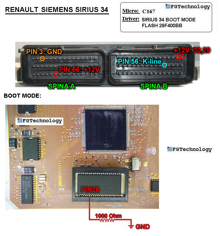

ArbMonster Опубликовано 5 апреля, 2016 Поделиться Опубликовано 5 апреля, 2016 сообщество, подскажите по рено ems3134 читать как sirius 34: так? заранее спасибо Ссылка на комментарий Поделиться на другие сайты Поделиться
krav Опубликовано 5 апреля, 2016 Поделиться Опубликовано 5 апреля, 2016 (изменено) Да как 34, только не понял зачем его читать?.Если залить тюн, Спокойно делайте по розетке(ОБД разъем) ньюансов никаких,Галя справляется без проблем. Изменено 5 апреля, 2016 пользователем krav Ссылка на комментарий Поделиться на другие сайты Поделиться
