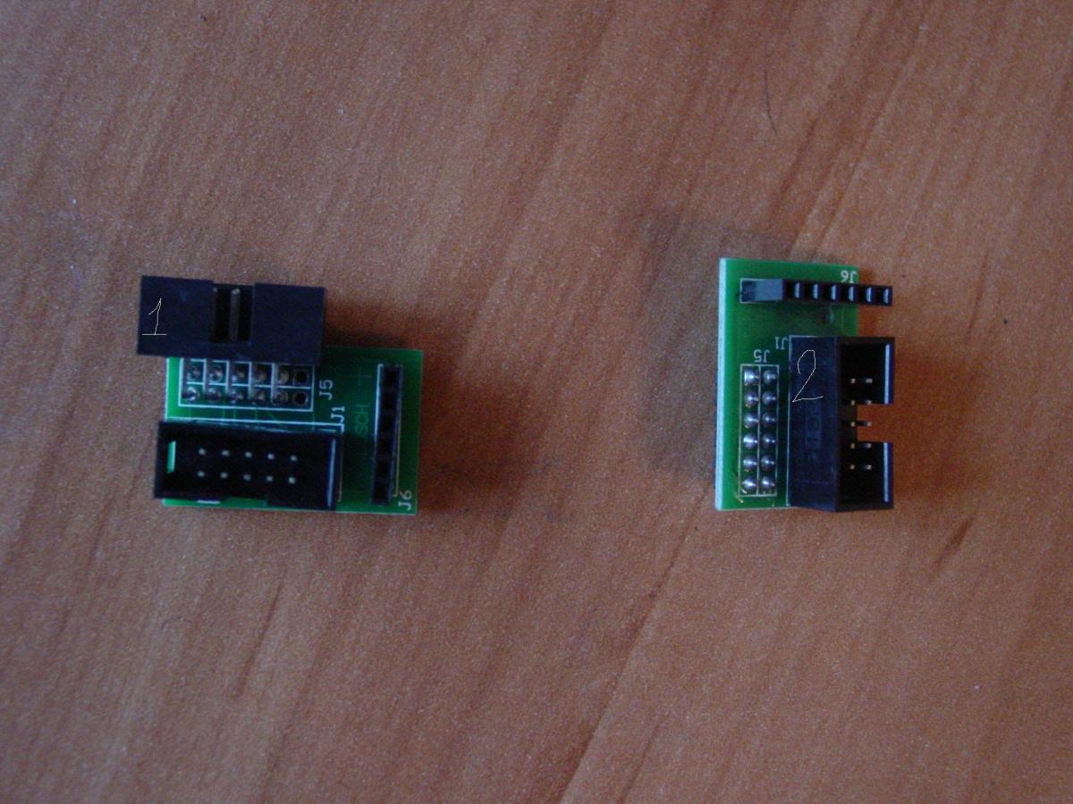

trauka Опубликовано 29 апреля, 2016 Поделиться Опубликовано 29 апреля, 2016 Доброго времени суток. На днях попал в руки сей прибор. Прошу знатоков все таки разъяснить в чем отличия этих двух адаптеров. По картинке видно, что №1 работает 2x5 как и чинский БДМ100, но у меня он что-то не заработал. №2 работает как 2x6. В хелпе галеты описываются оба подключения. Вопрос: Зачем??? Если №1 - не работает? ...сори за апп поста но все таки слезно прошу прояснить. ...можно ли работать переходником 2x5 (вариант№1) с EDC16? Ссылка на комментарий Поделиться на другие сайты Поделиться

serand Опубликовано 30 апреля, 2016 Поделиться Опубликовано 30 апреля, 2016 (изменено) ...сори за апп поста но все таки слезно прошу прояснить. ...можно ли работать переходником 2x5 (вариант№1) с EDC16? If you have the press of CMD, Dimensione sport or Alien Tech, you can use the adapter shows in figure to the right. наверное если используются головки от других производителей Дальше не разбирался. Изменено 30 апреля, 2016 пользователем serand Ссылка на комментарий Поделиться на другие сайты Поделиться

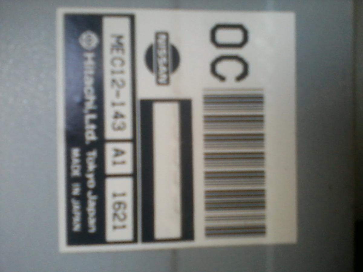

221100 Опубликовано 6 мая, 2016 Поделиться Опубликовано 6 мая, 2016 Подскажите пожалуйста какой это блок?Ниссан серена 2001г двс SR20 Можно ли его прошить на авто через розетку?Какой вкладкой?Сколько весит прошивка?Извените фото не очень получилось. Ссылка на комментарий Поделиться на другие сайты Поделиться
052 Опубликовано 6 мая, 2016 Поделиться Опубликовано 6 мая, 2016 Там ренесас. Галета их только пишет, но не читает. Пиасини надо. Ссылка на комментарий Поделиться на другие сайты Поделиться
221100 Опубликовано 6 мая, 2016 Поделиться Опубликовано 6 мая, 2016 Там ренесас. Галета их только пишет, но не читает. Пиасини надо. А пишет через разьем? Ссылка на комментарий Поделиться на другие сайты Поделиться
052 Опубликовано 6 мая, 2016 Поделиться Опубликовано 6 мая, 2016 Нет, конечно. Вкладкой тулс бут. Хэлп внутри. Ссылка на комментарий Поделиться на другие сайты Поделиться
